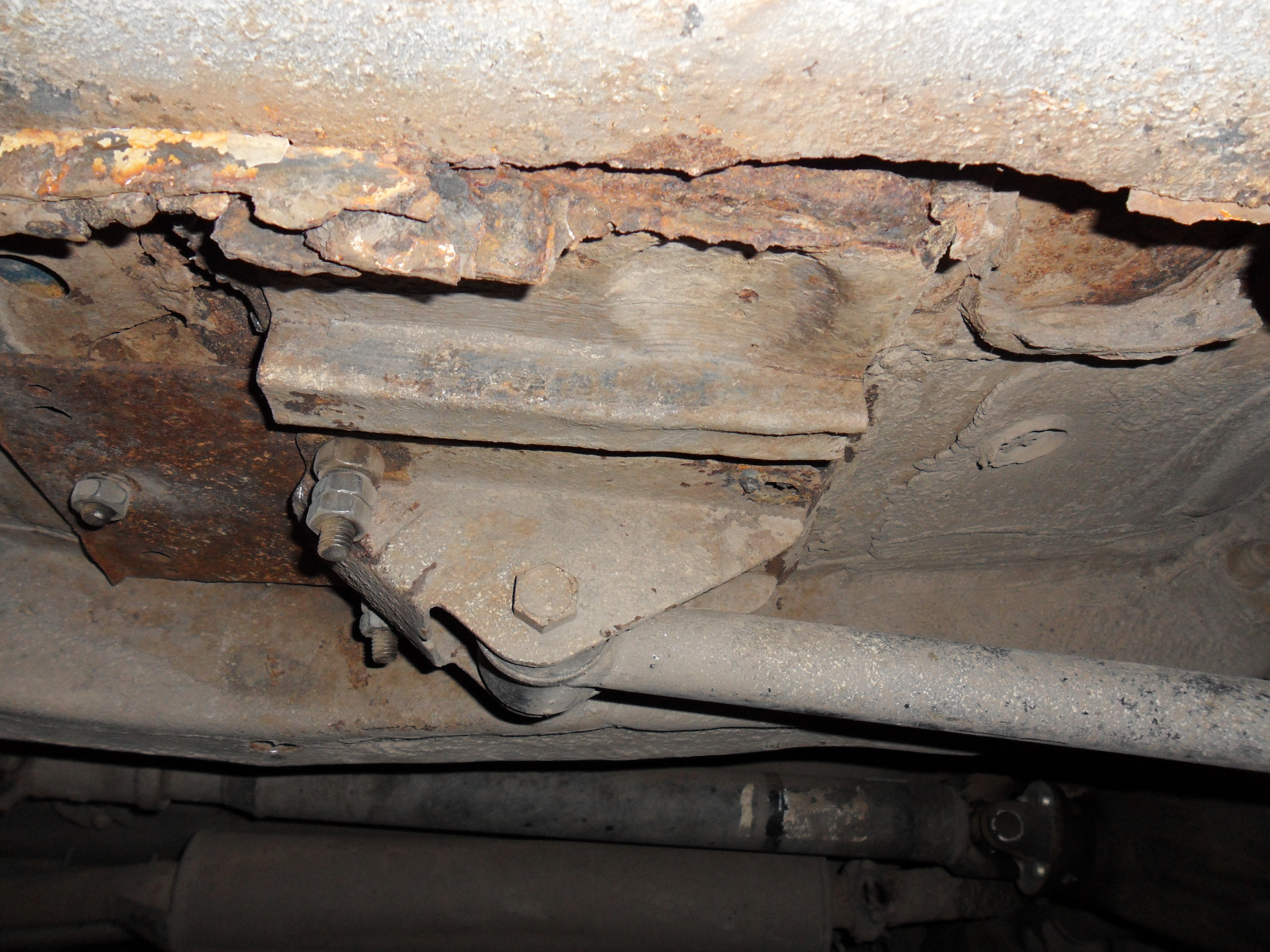

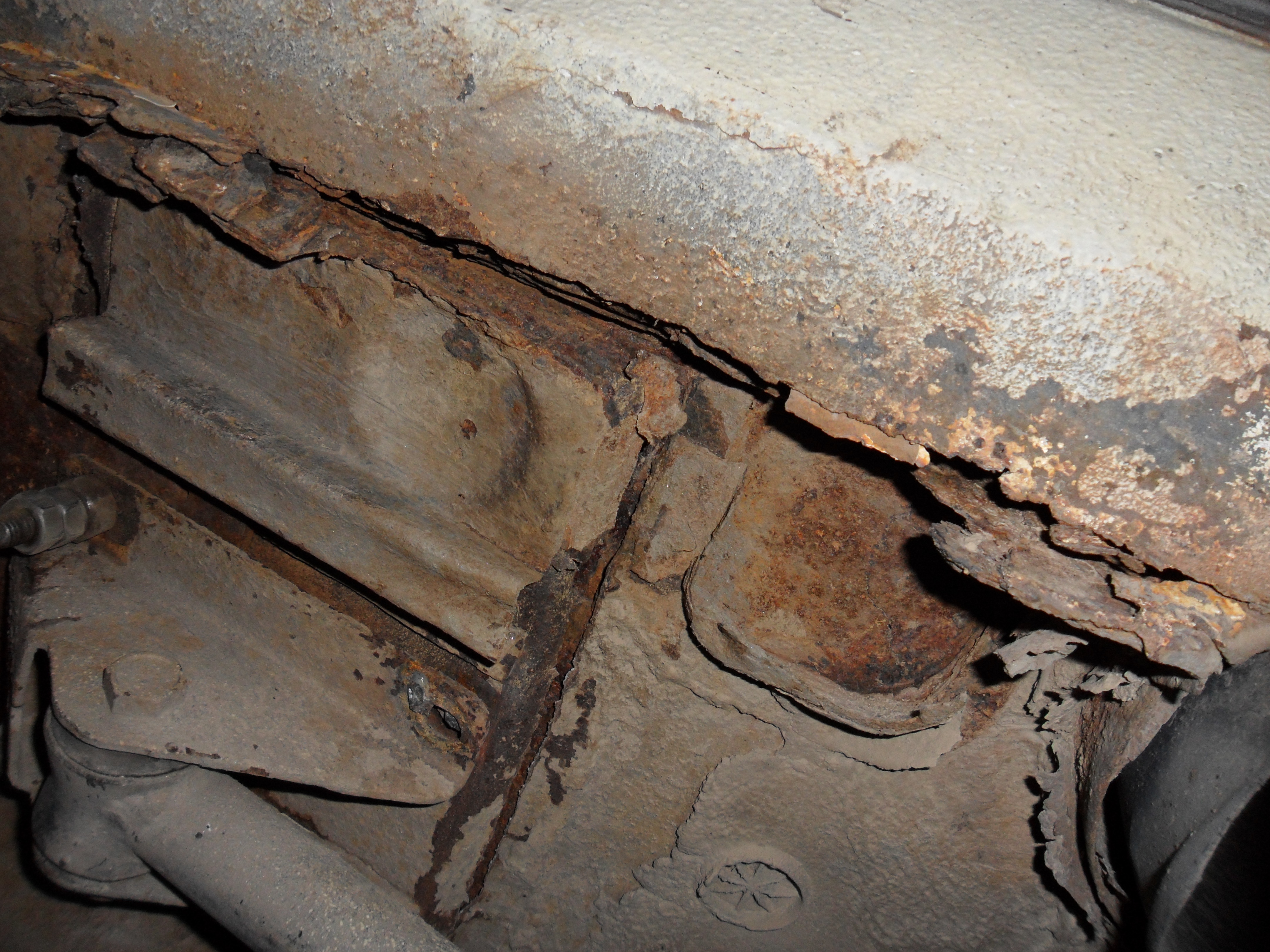

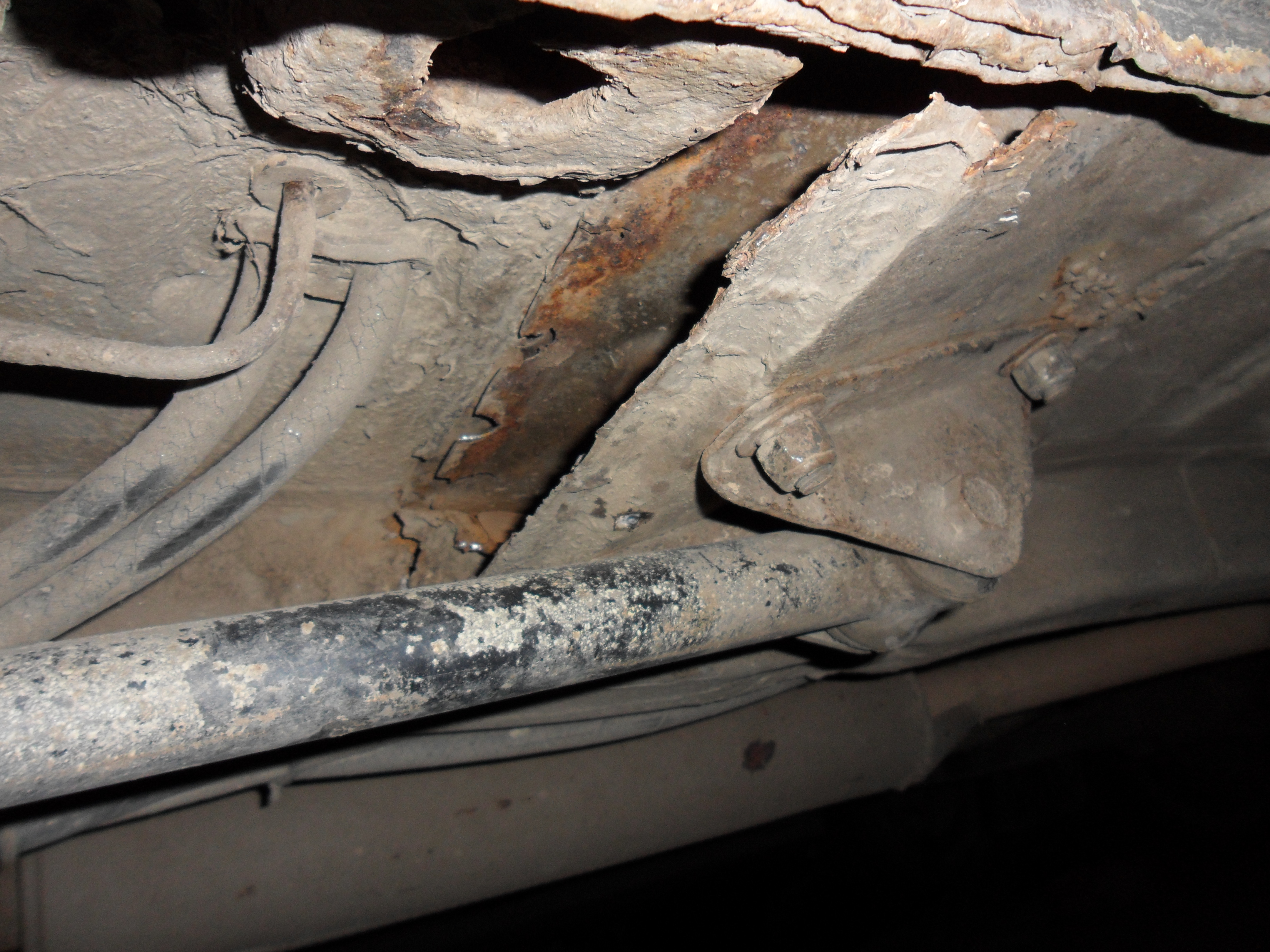

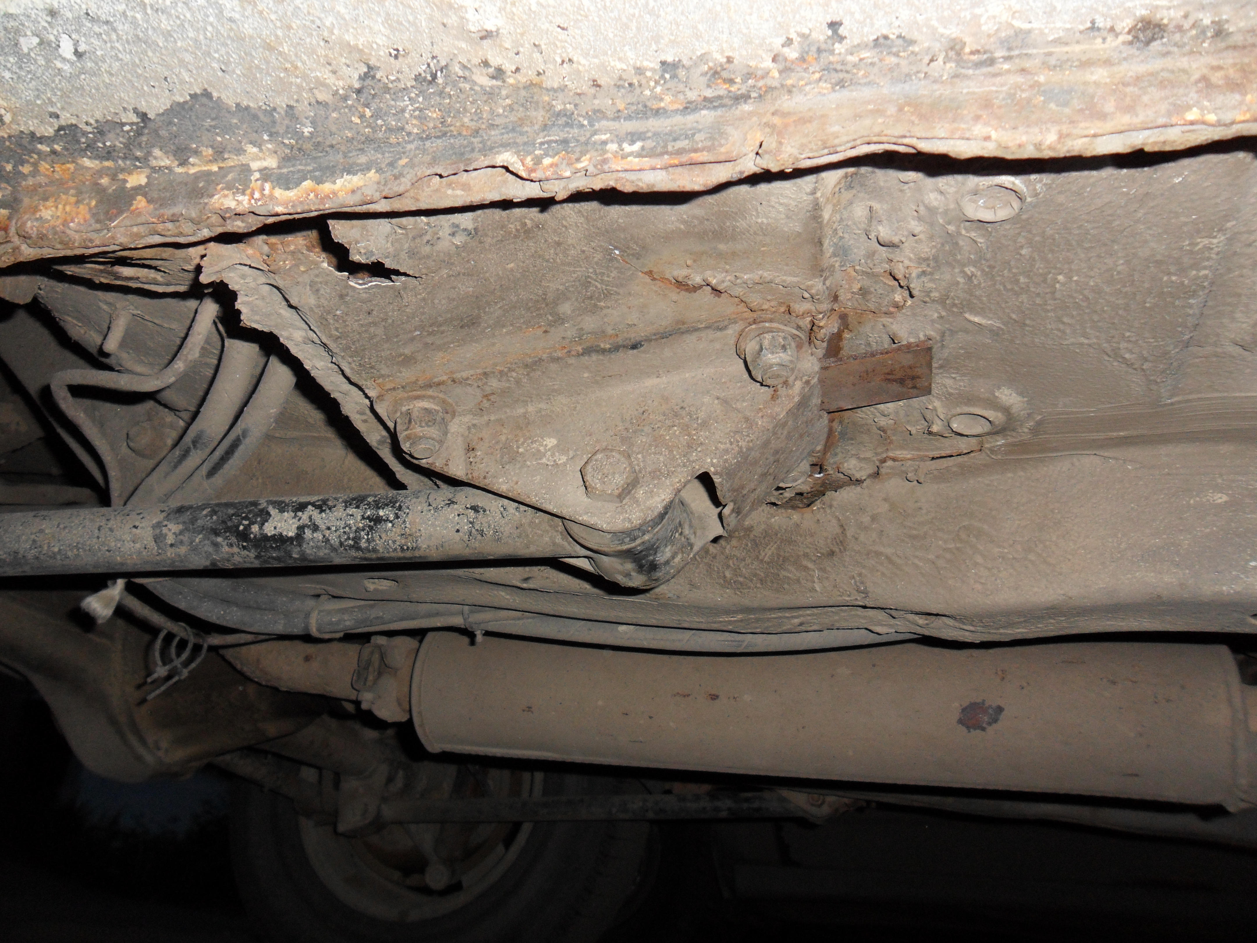

Уважаемые форумчане, добрый вечер! Два месяца назад стал обладателем ШН 2003 года. Покатавшись несколько раз по дороге Архангельск-Онега оторвал продольные тяги вместе с площадкой. По всей видимости, предыдуший хозяин каким-то образом оторвал продольные (реактивные) тяги от кузова вместе с площадками и соответственно заварил это все дело на скорую руку, не покрыв грунтовкой и антикоррозийкой место ремонта. Коррозия и плохая дорога сделали свое дело. Площадки вырвало с мясом, чтоб добраться до Архангельска пришлось стягивать все это болтами с подложенными плашками. Планирую через 1-2 месяца восстановить все это дело с помощью полуавтоматической сварки и возможно для надежности стяну все это дело болтами. Сталкивался ли кто-нибудь с такой проблемой, как решали её? Первые два фото левая тяга, остальные фото правая. После ремонта предоставлю отчет.
P.S. В интернете в основном информация по ремонту обычной нивы. За советы заранее благодарен.

Судя по фото ни чего тама не варили, просто сгнило все. Что за хозяин такой был руки оторвать бы. Такие должны пешком ходить

На старых Нивах это всегда была болезнь...
на 2121 сначала просто поменял обломленные болты, потом - когда повырывало кронштейны (с боковыми лонжеронами) восстанавливал все и без сварки (газа не было). Вырезал площадку (3мм- свыгнутым лонжероном) по профилю днища (мм400)- со стороны салона ещё одну(две точнее), скеплял парой болтиков на 6мм и потом на заклепки - не меньше 10 (точно не помню уже), б/бак само собой снимал. Проездил потом на неё ешё года 3, продал, на ней откатали ещё 3 и продали ещё раз в область.
пы.сы. просто проваривать место разлома было заведомо бесперспективное мероприятие...

Ремонтные вставки продаются, гнуть ни чего не нужно.

конечно.....когда есть к чему варить....запас то у вставки не айс, у меня такой вариант не проходил.
