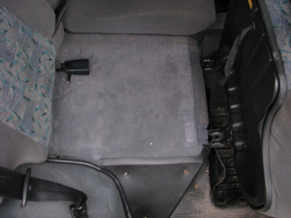

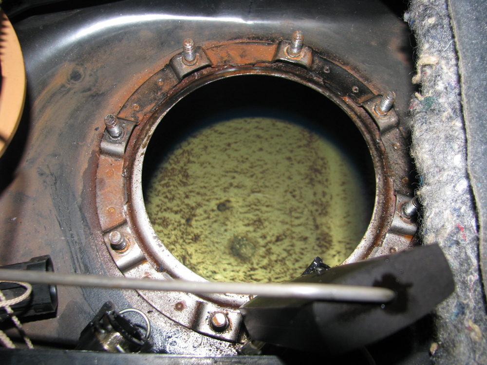

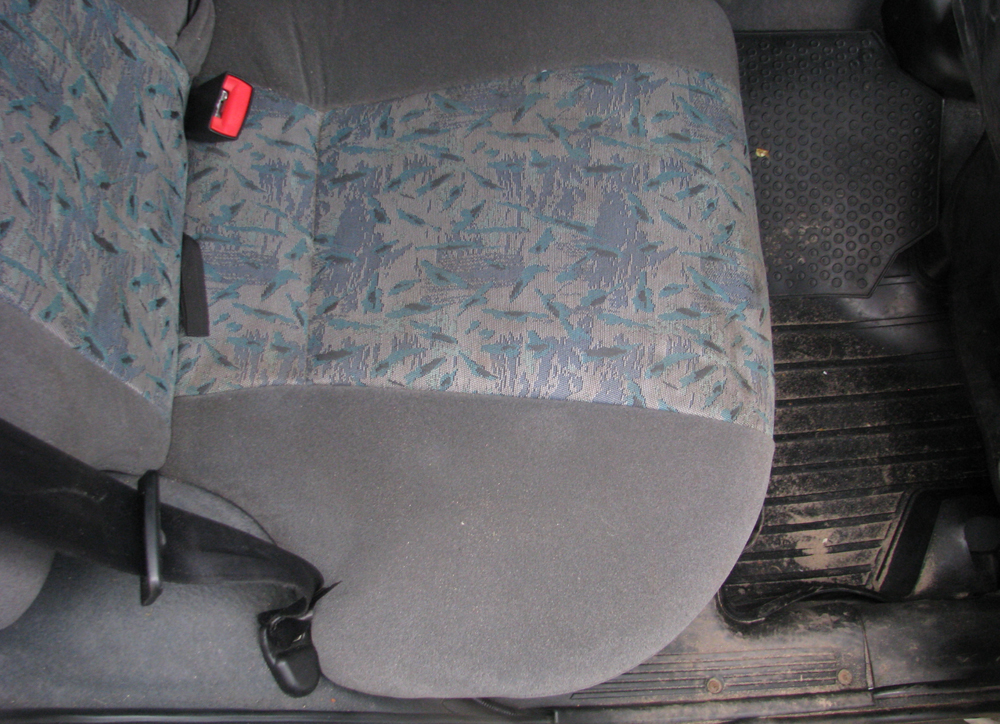

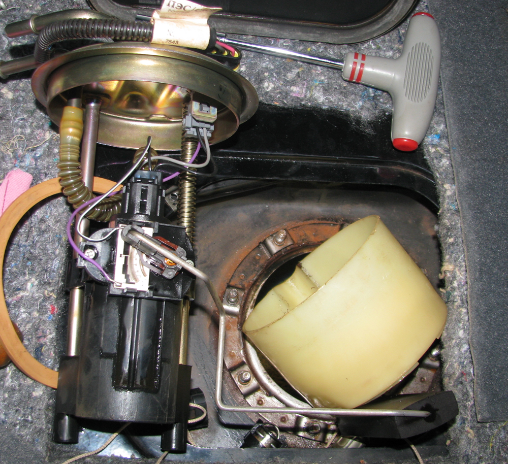

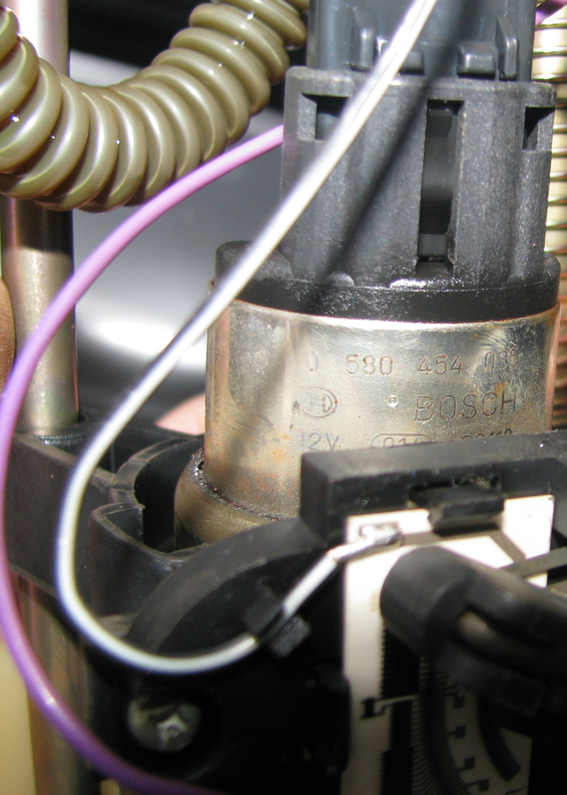

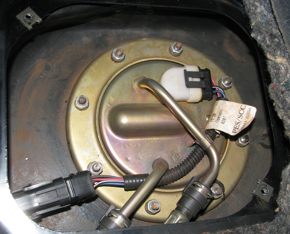

Сбрасываем давление в системе (например стоянкой более 4 часов).
Ищем под задним сидением бензонасос.
Привязываем провода и шланги перед отсоединением (чтоб они не потерялись).
Покупаем правильную сеточку (до 2006 гола сектор круга. После - прямоугольник "без уголка")
Аккуратно достаем бензонасос, чтоб не утопить стакан. Утонувший стакан легче вытянуть перевернув запаяной стороной на себя.
Фотографии гораздо красноречивее:

Roman,всё круто, молодец... Но всё равно я так и не понял в каком месте насоса эта сеточка стоит????
