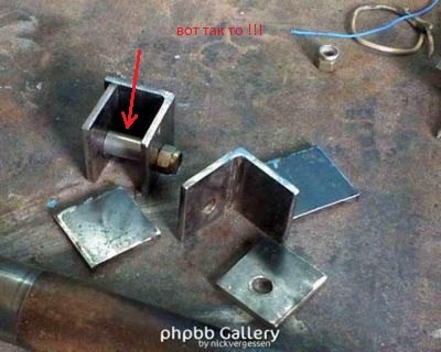

Ну вот,я виноват остался значит.?У меня зазор был 10мм,а у тебя то какой?Там даже на фотке,где детали еще не сварены между собой,они скреплены через втулку от амаНажмите на изображение для увеличения

Так что я не виноват,наверно
А может там и в прям не правильный размер???.Надо проверить.А то кто нить будет еще делать и опят я крайний буду

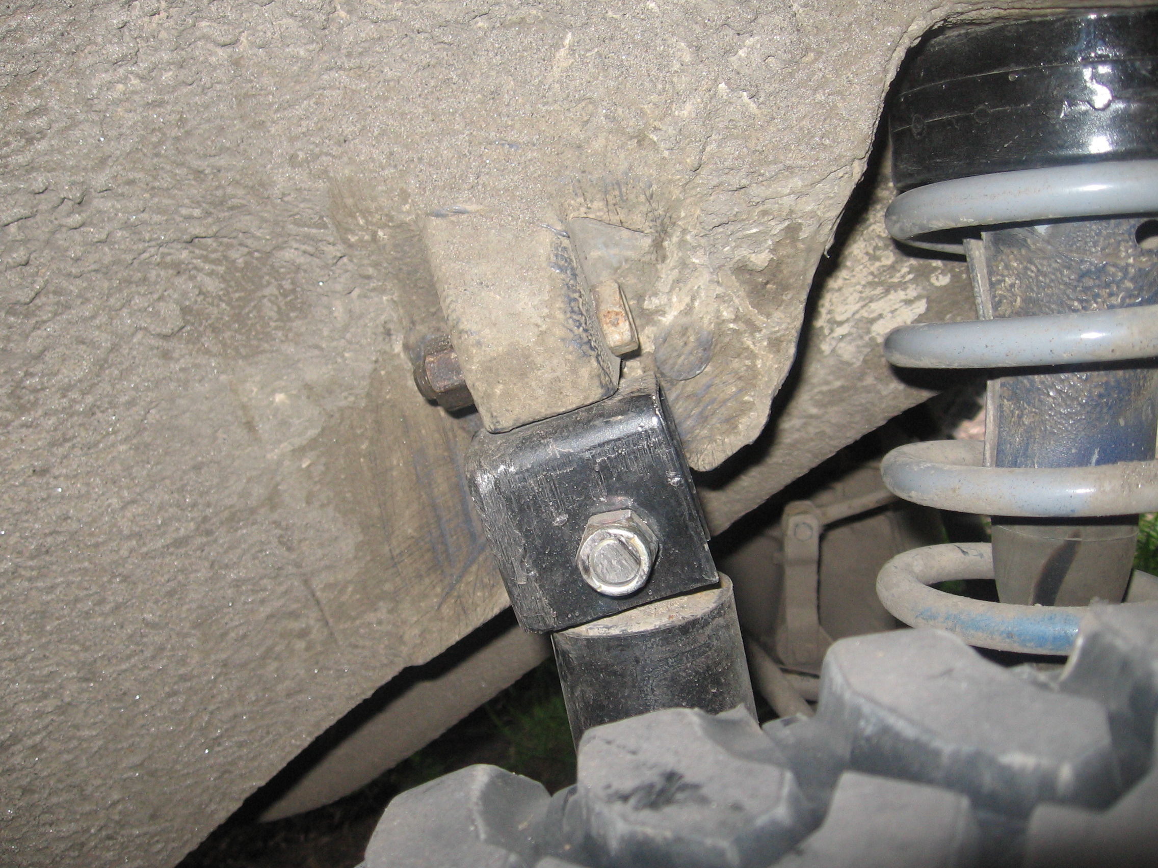

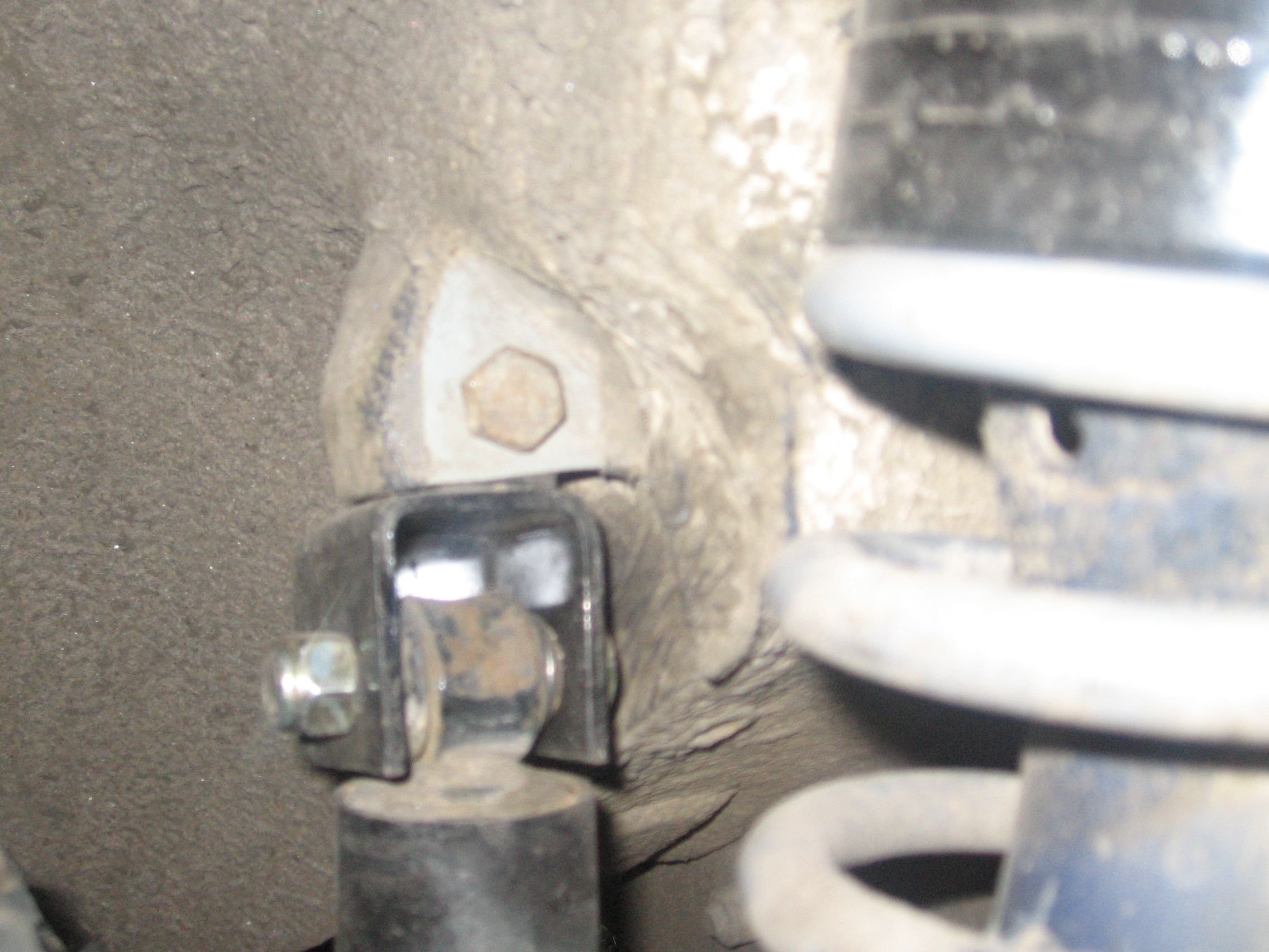

Вот так ето выглядит у меня. Кстати на головном форуме один человек не рекомендует резиновые проставки на пружины,
