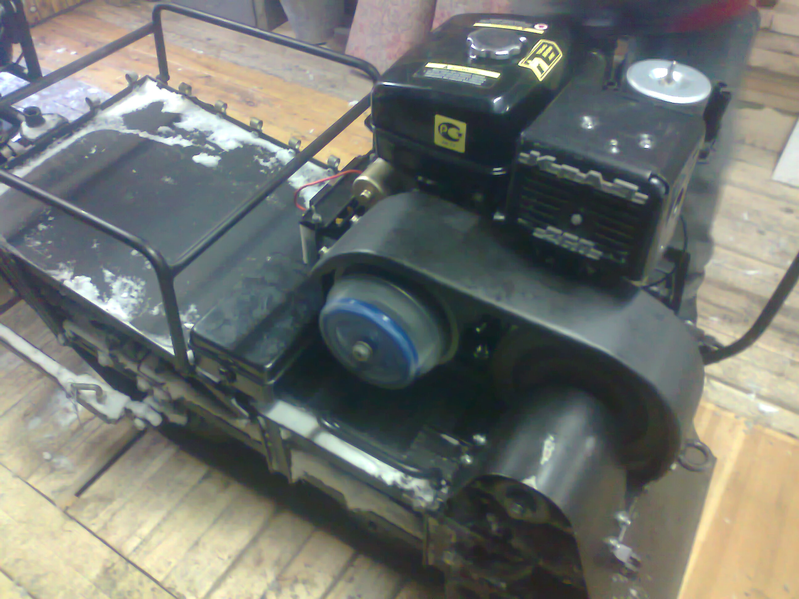

Женя,пока так попробую описать - фоткал на тлф, карта памяти гадина не даёт снимков почему то, но ФОТО обязательно здесь и в разделе Народный Каракат выложу позже - вот значит так... На основе первой модели с классической компоновкой типа "буран" ( фото можно найти в разделе Народный Каракат) и с учетом ошибок данной модели ( двигло ( Китай)) 9 лысы с вариатором немного было слабовато для тяги 3 чел + поклажа) в течение лета - 2013 создан новый образец.... Двигатель 13 лысы (Китай) с вариатором, на " бурановской" гусе доработанной, в профиль выглядещей как английский танк 1МВ, с опорой на толстые катки - дутики ( ну примерно как на хвостовом колесе истребителей 2 МВ), выполнено на своей раме, а впереди качающаяся рама типа уздечки что ли с рулевой колонкой, и передняя опора на аммортизированную вилку как у Минска ,в свою очередь опирающуюся на свободно качающаюся в горизонтальной плоскости санки-корыто, в него тоже можно вещи класть. Запуск с электростартера. + есть возможность пуска с магнето.
Вообщем, скоро выложу подробный рассказ в теме "НК" с фото и описанием. Сегодня устал, да и фото придется новые делать.

Вот, карта памяти побеждена, неск. фото, описание потом кому интересно в разделе "народный каракат":

Старый 04.01.2014, 21:17   #2676
ЛёёХа,
Это как я понял обычная заднеприводная мотособака и лыжный модуль.
Старый 04.01.2014, 21:50   #2677
симсон, ну вообщем да, по компоновке так, такие конструкции уже встречаются и много, но не совсем, всё сделано в оригинальном исполнении в целях испытания... - например, подвеска на "дутиках" (фото 4), работает на 5. Завтра дорабатываем управление газом и будет некоторая переделка рулевой колонки, наварим кое что. Моточасть, ну "мотособака" - похожа на продаваемые м-собаки типа рекс, партизан-но это полностью оригинально построенная конструкция, на своей раме, двигатель чемпион, 13 л.с., 4 такта,Китай, агрегатированный вариатором типа "сафари" с цепной передачей на ведущую звездочку "гуси" - вообще этот "вариант 2" полностью разбирается на 3 составные части за 10-15 минут для перевозки и также собирается на месте. Предусмотрена перевозка буханкой либо патриотом ( со сложенным задним сидением). Предварительная оценка скорости ( без применения джепеса,на глаз-в следующий выезд будут замеры..) по прямой,по целику 3 чел.+ снаряга- около 35-40 кмч, двигатель еще не обкатан-не давали полный газ,надеемся на 45 кмч.
Старый 05.01.2014, 20:56   #2678
Еще бы тормоза сделать! У DINGO тормоза есть и они иногда нужны!
