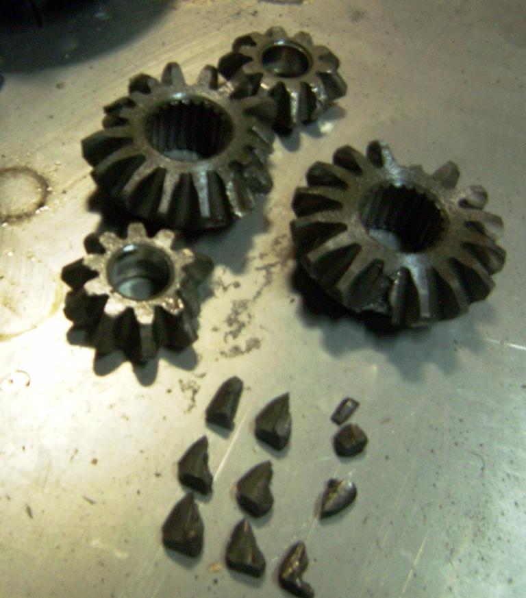

Старый 05.09.2014, 22:12   #20
Вес репутации: 120
Re: Шум в заднем мосту !!!
Научился ломать сателлиты! Ничего кстати сложного
