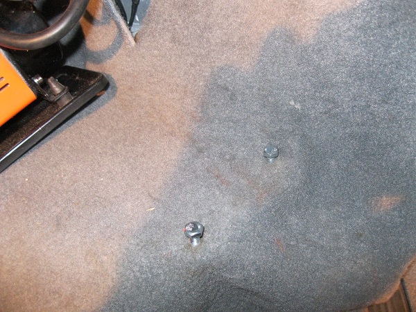

ID:	7173.Плюс пойдет под правым порогом на панель приборов.Далее через кнопку,еще предохранитель и на АКБ.Закрываем ковролин,проделываем отверстия в нем.Отверстия в резиновых ножках рассверливаем под болт диаметром 6мм.Нажмите на изображение для увеличения
ID:	7179 и ставим компрессор..Кнопку крепим на двойной скотч к корпусу компрессора.Нажмите на изображение для увеличения
