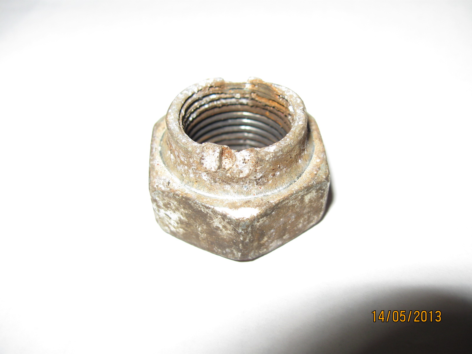

Re: Вся правда о Шниве
Начало постукивать на не ровной дороге, на маленькой скорости.Всё с эстакады пере дёргал, тихо.Решил проверить люфт в колесах, под домкратил, правое не приятно постукивает металлическим стуком, надо бы поджать,левое нормально. Отвинтил гайки, а диск родной,литой, снять не могу,а поставил его после зимы, пару недель назад.И стукал сзади легонько деревяшкой, поливал вэдэшкой, не отходит.Хорошо попалась на глаза монтажка кочергой, позволявшая спереди,через спицы, упереться в суппорты тормозных колодок, с трудом, потихоньку, по кругу, получилось отодрать.
ПО виду, прикипеть успело по ступице, как прикипают задние тормозные барабаны на старых Нивах, что молотком не сбить, только съёмником с трудом.
Но, далее,не смог снять колпак, где гайка закрыта, всяко пробовал, мять не стал,машина гарантийная,решил на сервис обратиться.
Случись поменять колесо на трассе, мне бы не снять его.
Почистил и смазал места прикипания..10300 пробег по городу..
как смогло прикипеть за 2 недели??
Надо и левое смазать по кругу.
Так что, обратите внимание...
[quote=Sergey184;81226]Начало постукивать на не ровной дороге, на маленькой скорости.Решил проверить люфт в колесах, под домкратил, правое не приятно постукивает металлическим стуком. .
Машина гарантийная,решил на сервис обратиться.
[quote]
Узнал в салоне, у инженера по гарантии, что можно самому гайку ступицы подкрутить,вскрытие показало, что гайка выглядит после 1ТО, так.Поставил новую,подтянул.Завтра проверю на стук.
