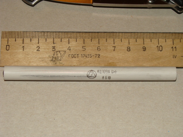

Может у кого завалялась такая деталька? Заточить нож конечно ей не заточишь, но РК поправить можно. Была одна да уронил, раскололась.

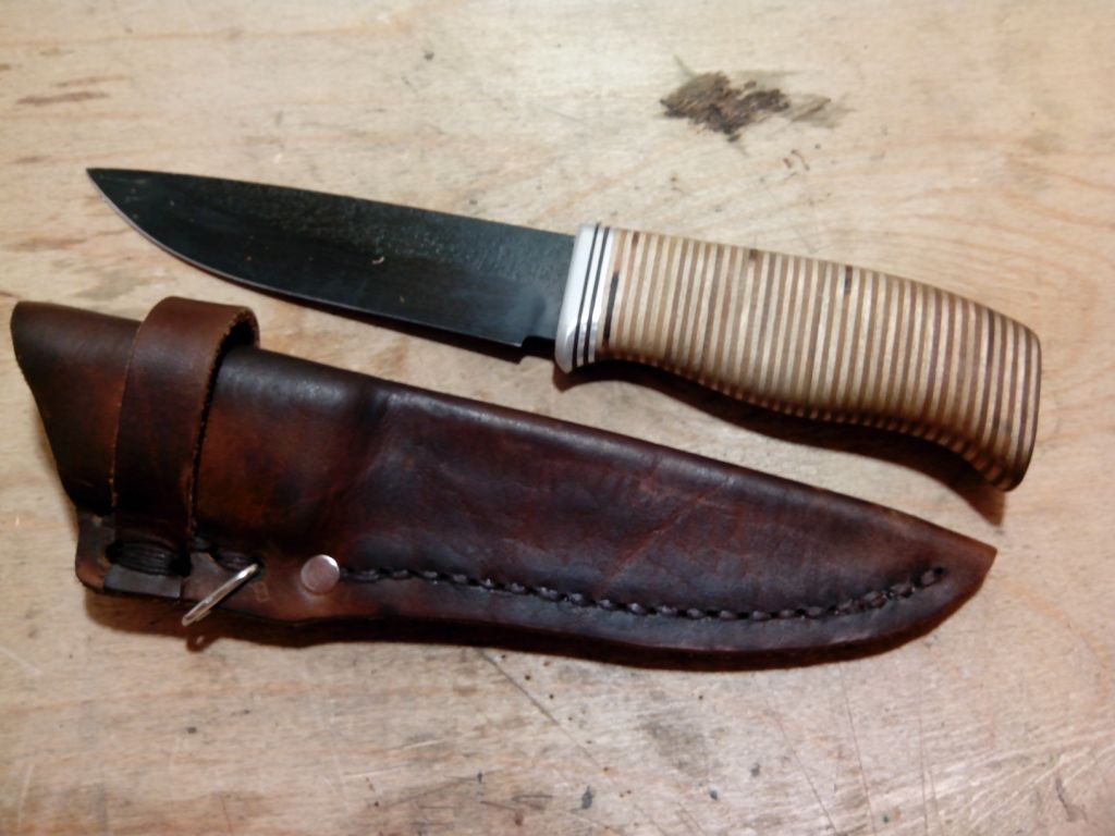

Ну и мой работяга. Клинок - мехпила, обработка болгаркой, доводка на алмазных брусках. Монтаж всадной на эпоксу. Рукоять наборная из фанеры. Больстер - дюралька. Ножны - кожа, пропитана воском.

Во, хороший работяга.
Старый 12.03.2014, 13:38   #86
Re: ПРО НОЖИ
Да, тоже понравился.

Разбирай ламповые ч/б телеки второго поколения (которые с большим экраном) там они ставились (сверху справа)

Эт я в курсе про чб телики, я когда этот мост покупал, продавец, когда его искал по закромам, бубнил "неужели их кто-то чинит...." ))))). в Стелсе их списали и уничтожили все...
А нож как-то сам собой вышел такой... делался на от'''бись, побыстрее и попроще, а вышло вона как, любимый теперь, во все леса со мной.
