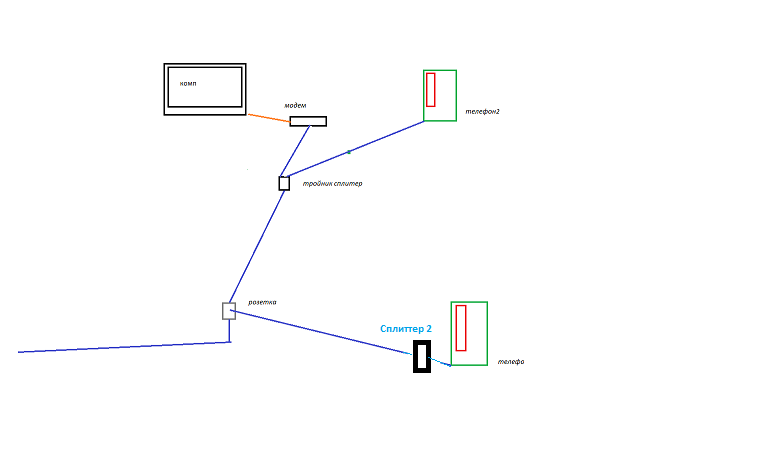

понятно,значит без второго провода никак,спасибо.
Старый 06.02.2013, 23:42   #1012
Re: Компьютерный раздел
Да блин... не надо никакого второго провода... Второй сплиттер у телефона на кухне поставь

весело,после перезагрузки интернет пропал,на модеме горят лампа power,мигает компьютер,горит wlan и dsl
internet продолжает гореть или нет?
Забыл добавить,подключил фильтр или как его,тройник на самом конце,получается что на кухне телефон вместе с основным проводом.
Схема должна быть такая: розетка - сплиттер - телефон/модем. Только так и никак иначе. Если телефон подключен мимо сплиттера, будешь иметь разрывы при поднятии трубки и шипение в телефоне при включенном модеме.

на 2 линию, можно сколько угодно телефонов в параллель.
Зачастую бывает, что больше 2 аппаратов не тянет. Сталкивались неоднократно.
надеюсь потянет,провод современный а не ссср ,вот телефон один радио а второй 80-го года выпуска.

Такого не должно быть в принципе. Проверь настройки у батьки, но если будет слетать, то я бы грешил в сторону сетевухи.
Да там не в проводке дело, а в самом сплиттере.
