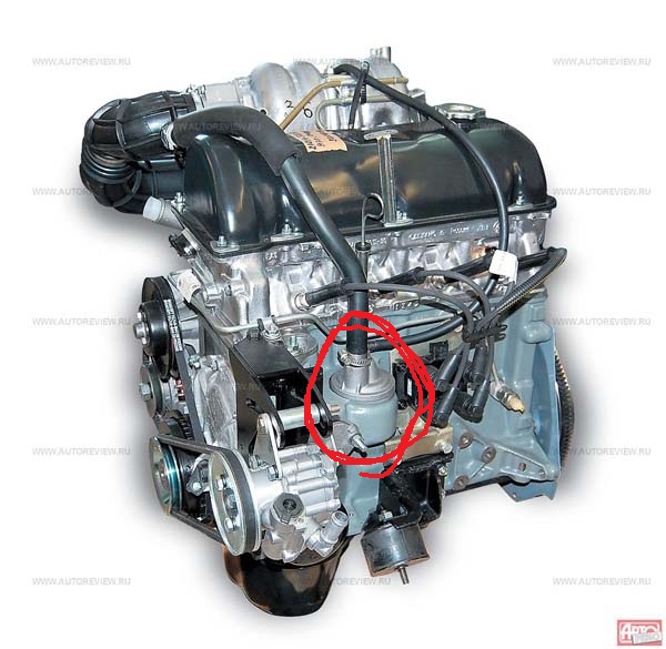

Выдавить может из-за забитого(замёрзжего) сапуна.
Разве в движке есть сапун????
Старый 13.01.2013, 20:06   #642
Вес репутации: 81
Re: Вопросы новичков
А як же!!!
Да ещё и внутри шланга ёжик проволочный.
