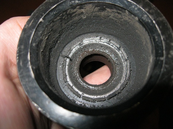

Да вот ххххх.........р там долго,ELDA опять сдох.А дело было так.По пути в Арх-ск снова появился рокот от подшипника (я еще Neverhood'у звонил в этот день в поисках Ледовой Деревни) где то в районе Цигломени.В общем поездили по Арх-ку,вернулись домой.На следующий день на рыбалку в Чаренкому и того с этим гудежем пройдено 100 с лишним км.Сегодня только открыл капот и о боже....один ручеек ремня сожран т.к. шкив генератора перекосило изрядно,все в черной пылищи от резины.Снял генер и домой.Отсюда пойдут фотки))).Вот собственно кривой ЕлдиксНажмите на изображение для увеличения

Из подша давануло смазку Нажмите на изображение для увеличения
ID:	5681 и разбило посадочное место подшипника на валу якоря Нажмите на изображение для увеличения
ID:	5683 вот это канава.Теперь обдумываю как это все лечить...
вариант №1:сделать наварышь и точнуть якорь на токарном по размеру подша
вариант №2:точнуть якорь под подш старого образца.он ведь был меньшим диаметром
Тупо выкинуть генератор не катит.Я разозлился на него и пока он не разлетится в щепки я его буду реанимировать,я не дам ему так просто умереть,это для него слишком круто
