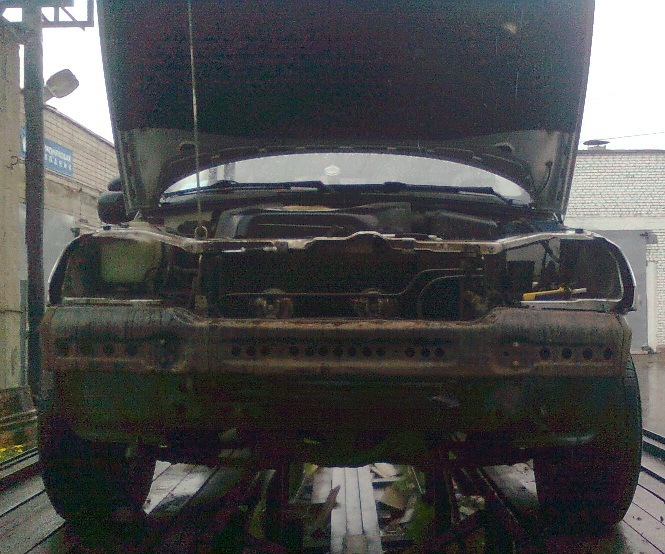

Старый 09.11.2012, 23:58   #15
Вес репутации: 87
Re: Отчет за год эксплуатации. Есть ли жизнь после заводского ресурса.
Еще год:
Год эксплуатации в буквах:
Все что вылетало менял на хорошее.
По большому:
Прогладка ГБЦ пробило в 4ый цилиндр
Замена цепи ГРМ и всех шестеренок к ней
Замена клапанов
Замена передней крышки
Замена генератора
Передняя подвеска: сайленты, рулевые тяги
Усиленный кардан
По мелочи:
Масло, фильтры, лампочки.
Обе лампы ближнего света.
Тормозные шланги передние и задние.
Система охлаждения (шланги, бачок, помпа, термостат).
Замена ремня генератора
Самостоятельно прошел ТО с первого раза.
Первая авария.
Из прихотей:
Замена обоих передних фар в сборе на линзовые
камера заднего вида
Год эксплуатации в цифрах:
14000 км
45000 рублей на бензин
~38000 рублей на ремонты (запчасти с работой)
~20000 рублей на расходники
~10000 рублей — прихоти
2 прокола колеса
0 раз "прикуривался"
1 раза "прикуривал"
0 раз меня тяули на галстуке
2 раз тянул на галстуке я
Год в фотках:
ID:	5395   Нажмите на изображение для увеличения
ID:	5396   Нажмите на изображение для увеличения
ID:	5397   Нажмите на изображение для увеличения
ID:	5398   Нажмите на изображение для увеличения
Старый 10.11.2012, 01:52   #16
Б!!!дь (извините за прямоту), но ощущения - как от ведра запчастей!!! (я и про свою Шнивку, накипело, хотя все перечеркивает одно - что бы не случилось (почти всегда), она все равно едет)...
Картинки тоже всякие есть... Рокер перекосило... Тарелку с "сухарями" под замену...
У самого примерно такая - до НГ предстоит замена сцепления в комплексе, крестовин, масла в трансмиссии... Надеюсь уложиться в 10 т.р.
