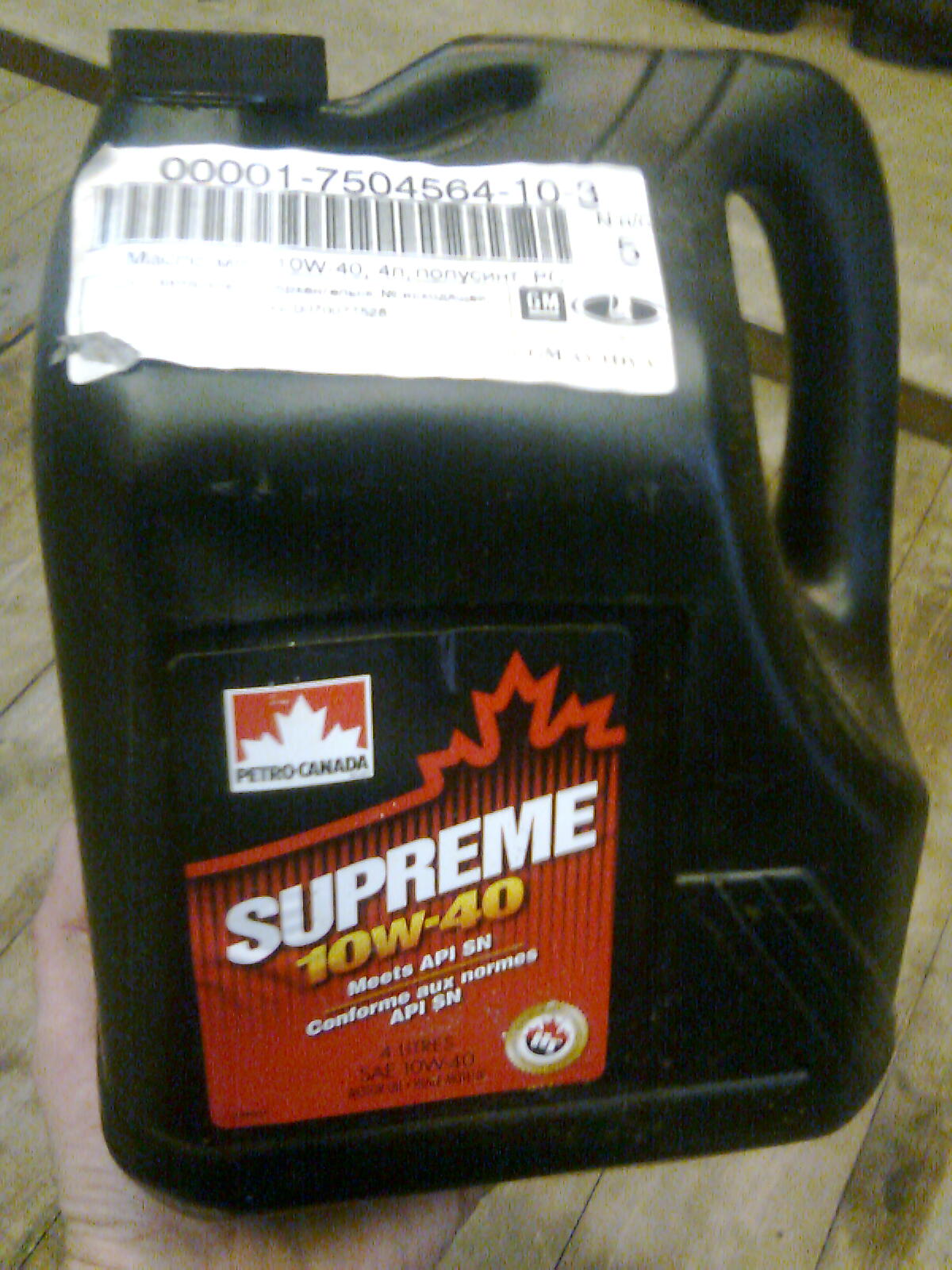

Neverhood,привет!, вот беру сервисную книжку....смотрим, так: машина согласно сервисной книжки, с пробегом 2500 км с хвостиком была представлена на ТО-1 27.08.12 г. Согласно вкладыша в сервисную книжку, заверенного печатью ООО "Авторитет", произведены замены:
-замена моторного масла: PETRO-CANADA п/синт.10 w 40
(остаток масла в канистре отдан мне, у меня, на ней 10 w 40) ;
- замена масла в КПП,РК,РПМ,РЗМ: везде PETRO-CANADA
п/синт. 80 w 90 (GL-4/ GL-5).
Сам я на ТО не был, т.к. работал, машину на ТО по доверенности отгоняла жена (я позвонил, спросил как сделать,и мне сказали - напиши доверенность). Забирал сам вечером. Трансмиссионку-канистру мне не отдали,я так понял что всё масло залито без остатка, поэтому не знаю как она выглядит и что на ней написано. В сервисной книжке написано что масло PETRO-CANADA рекомендует к применению ЗАО "Джи Эм-АВТОВАЗ".
Старый 09.11.2012, 11:43   #407
Re: Моторные и трансмиссионные масла
ЛёёХа, так то в Августе проведена замена..... НО вопросик зададим. Про то что GM рекомендует петро-канада я не сомневаюсь. Мне не понятно почему жижу залили такую? У тебя следующее ТО когда будет по плану? Какой меж среднемесячный пробег? И напиши конкретно марку масла на канистре.

Старый 09.11.2012, 17:25   #410
Neverhood, привет! вообщем, согласно сервисной книжки,следующее ТО-2 у меня на 14500, короче на 15000 км. Сейчас у меня 5000 км. В месяц по пробегу у меня выходит 1200-1400км, где то так. Вот канистра (см. "канистра") и бирка на ней (см."бирка"). По моторному маслу вроде всё путем-прошло уже более 2 тыс. км и темнеет как положено (т.е. моет и забирает в себя золи ). Если масло не темнеет-масло дерьмо. По транмиссии чё то гложут меня сомнения - никогда! такого не видал чтоб такой цвет.... Канистру показать не могу за неимением таковой.
