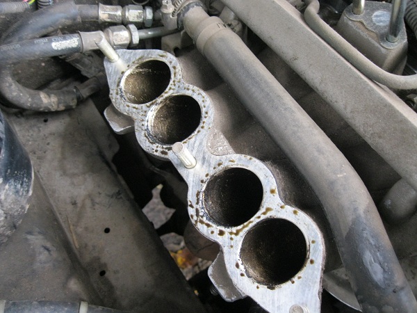

Сегодня добрался до форсунок,перед этим выпрямив руки после последнего "ремонта" ГБЦ.Решил все собрать-разобрать самому т.к. в автосервис запись через неделю.Отвезу форсунки на промывку и установлю-так быстрее да дешевле немного.На все про все с болтовней и марафетом ушло около двух часов работы на свежем воздухе,все оттер-прям новый двигатель.
Сняв ресивер обнаружил сырость под прокладкойНажмите на изображение для увеличения

ID:	5124,наверно это не нормально,посажу новую на герметик а то вдруг через нее у меня воздух сосало.Вот собственно форсунки(бошевские)Нажмите на изображение для увеличения

ID:	5134.Ресивер посадил на герметикНажмите на изображение для увеличения
ID:	5135 теперь ни капли воздуха мимо "кассы".
