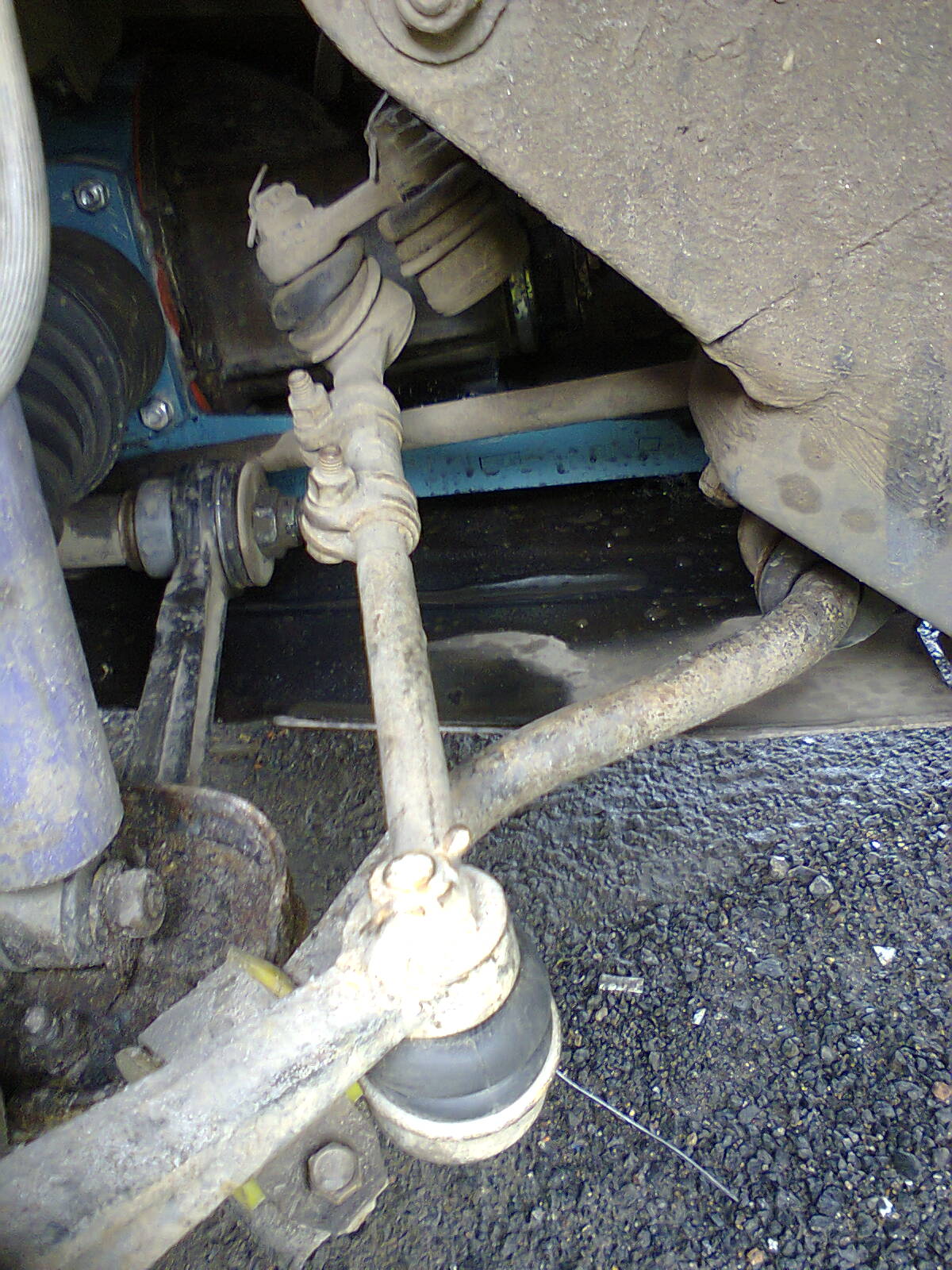

Старый 26.06.2012, 23:40   #337
Смущает положение рулевых тяг, возможно ли повернуть наконечники ослабив муфту друг относительно друга?
ID:	4839   Нажмите на изображение для увеличения
ID:	4840   Нажмите на изображение для увеличения
Старый 26.06.2012, 23:51   #338
при регулировке сход-развал мастер должен привести рулевые наконецники в норму. Если так и оставит - заставь переделать.
И где всё таки НОРМАЛЬНО (про хорошо и не спрашиваю) делают с\х ?
