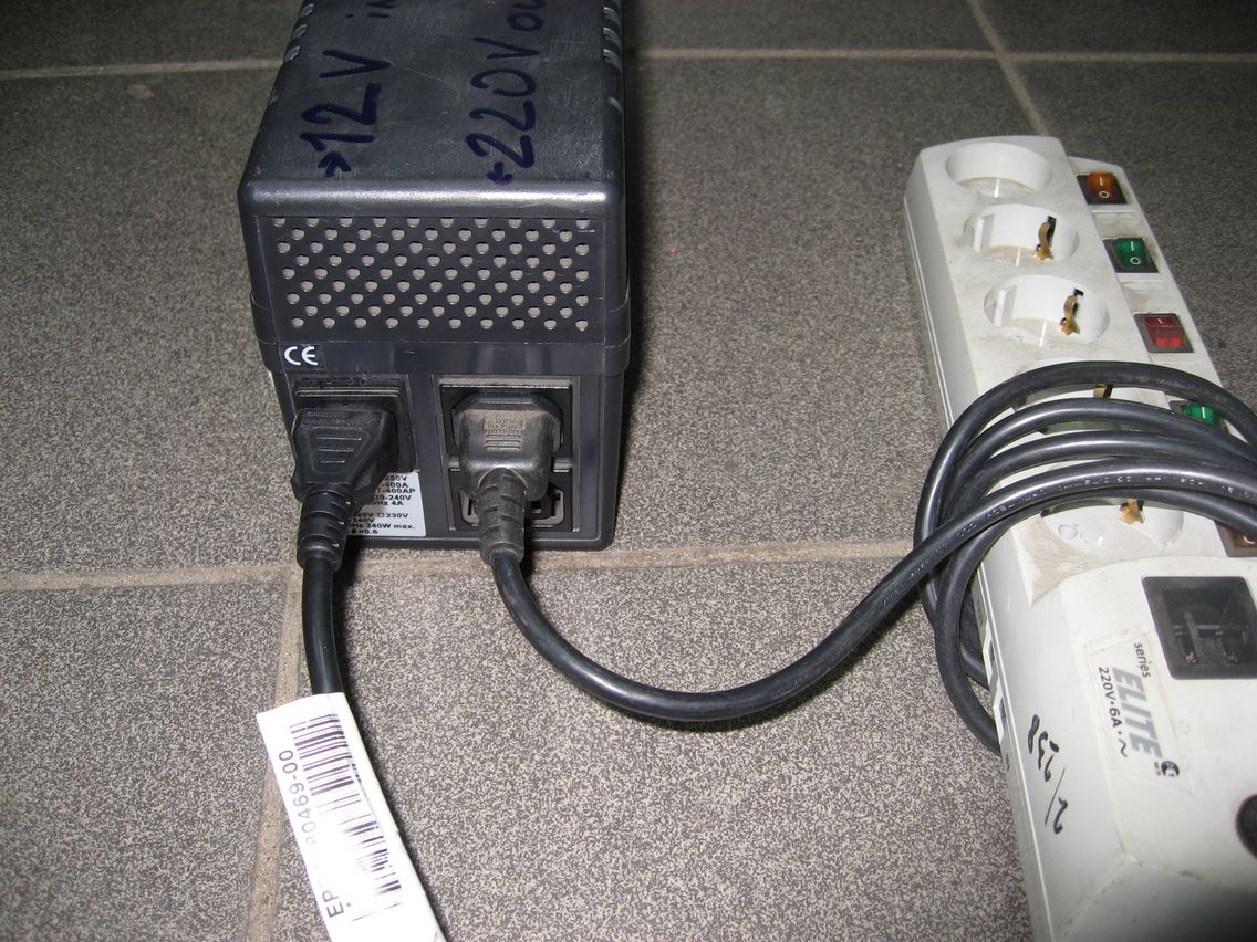

Я тоже наконец-то доделал себе вот такой преобразователь. Слабенький инвертор на 100 Вт от прикуривателя есть, а тут сделал побольше.
ID:	4695   Нажмите на изображение для увеличения
