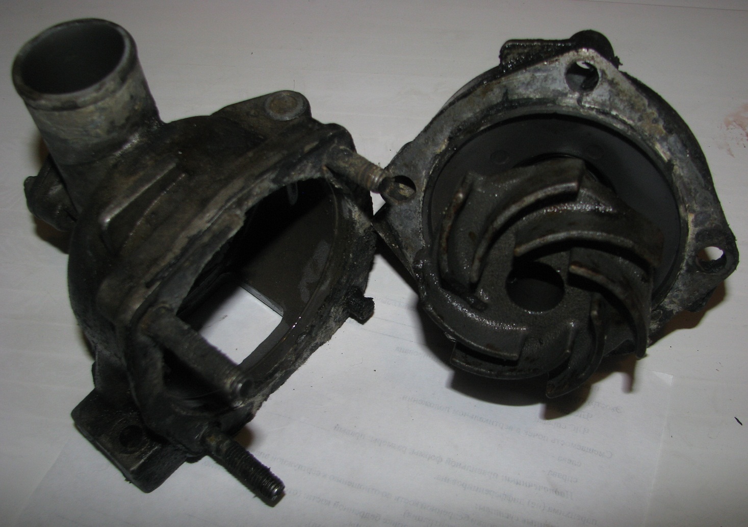

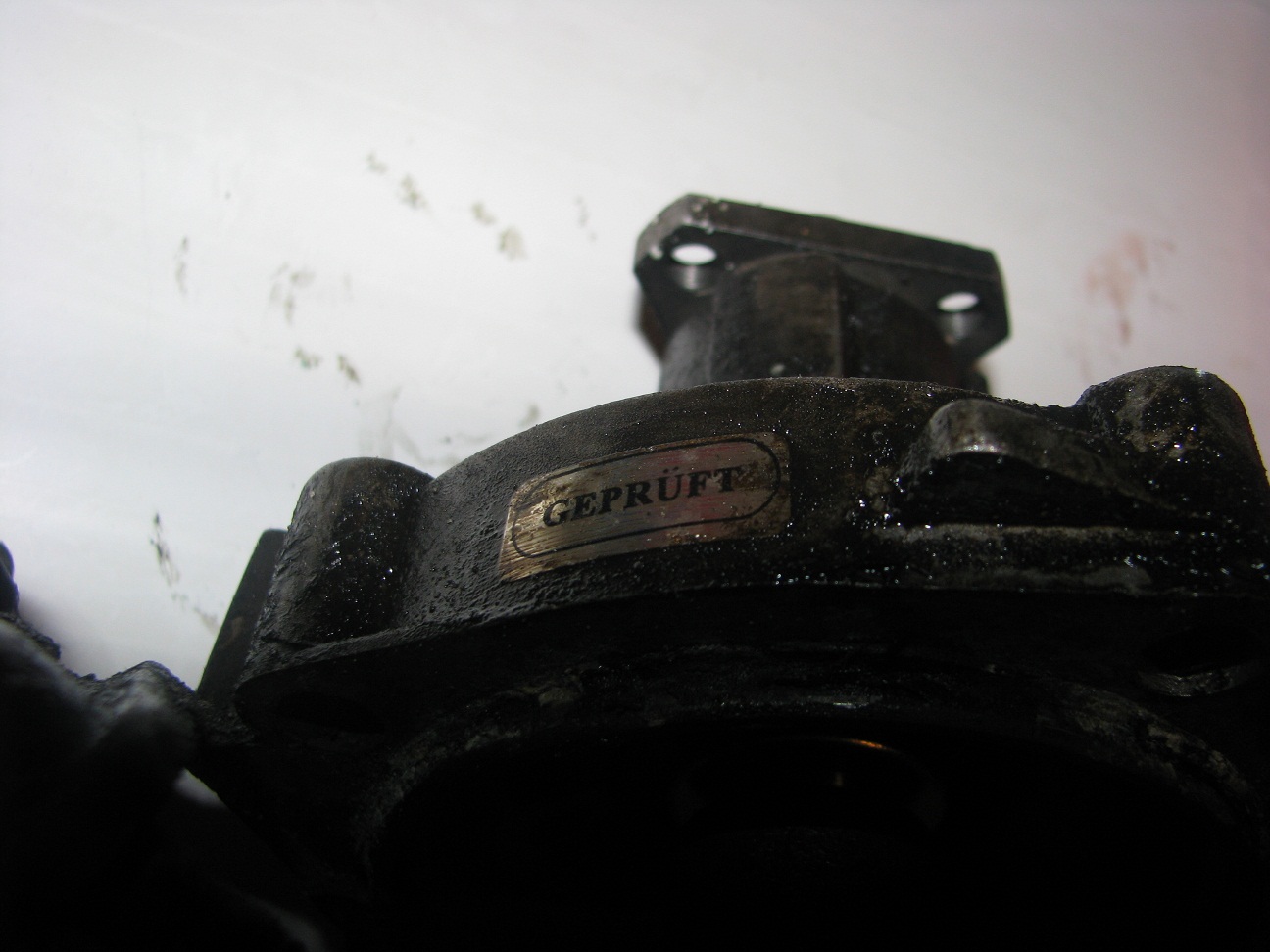

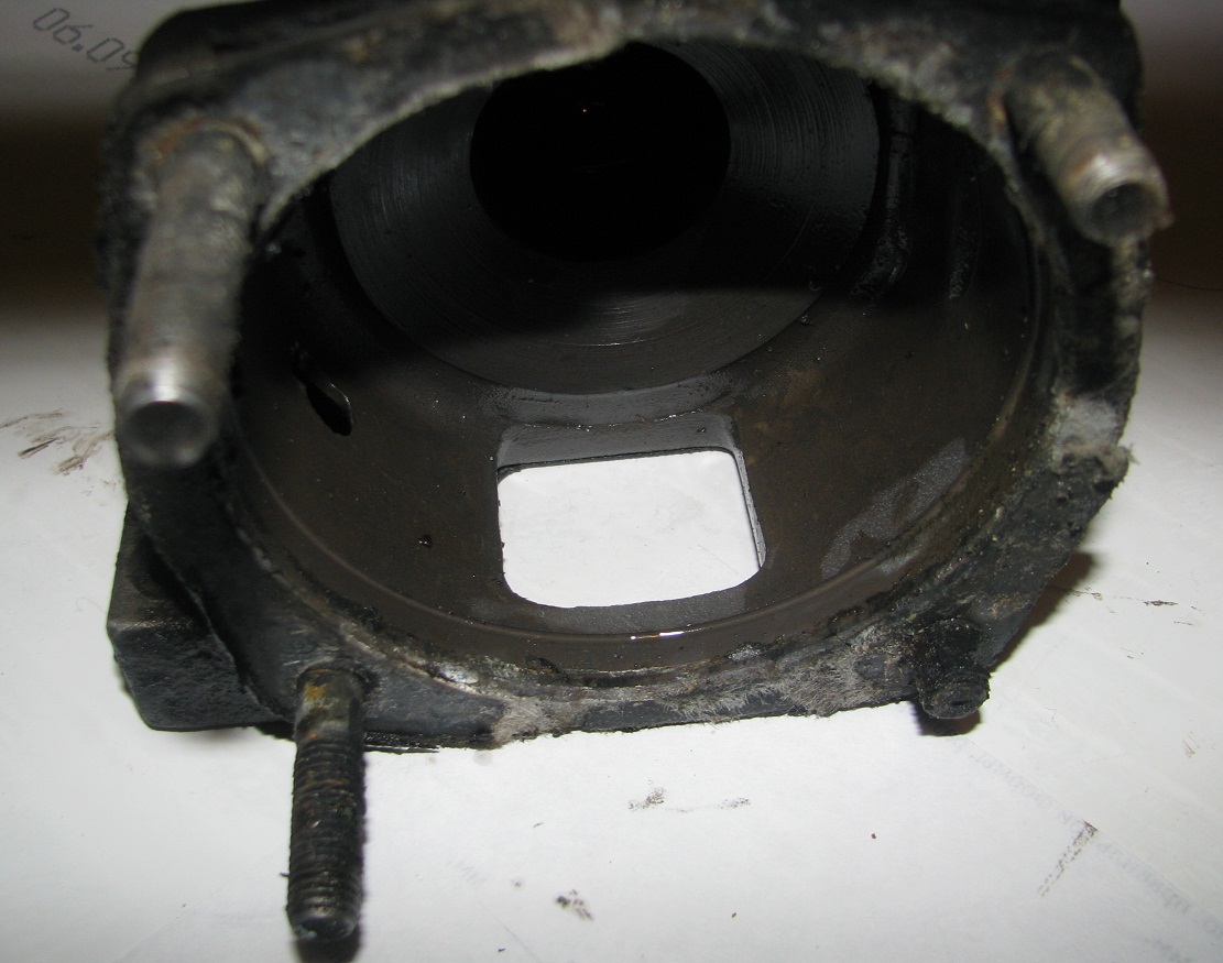

Шли годы. И вот на 107ой тысяче пробега помпа из первого сообщения темы больше не смогла.
поменял.
Потекла. Разбрызгивать тосол стало ремнем по подкапотному. Если декоративная крышка, защита в тосоле - меняй помпу.
На самой помпе было сломано пару лопастей. На корпусе сорвана одна шпилька (может потому и потекло).
Новая помпа была устанвлена в сборе с новым корпусом.

мда... вот так фрицам и верь. а ведь самую лучшую искали. А сколь ко бы простояла, лузар, например?
