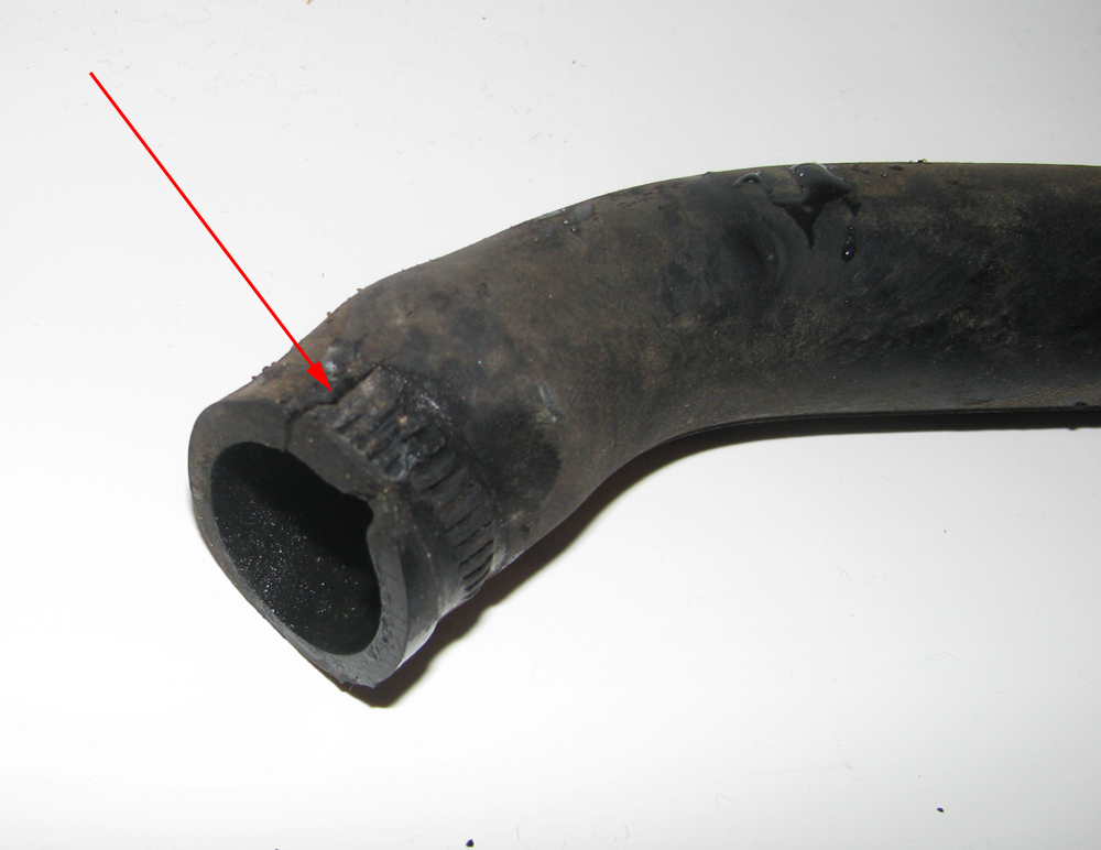

Прогоревшая прокладка.
Лопнувший шланг охлаждайки.

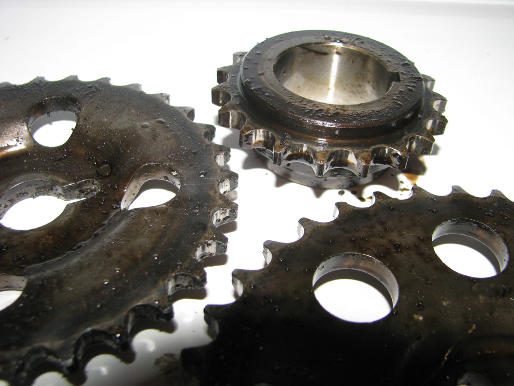

Состояние шестерней.

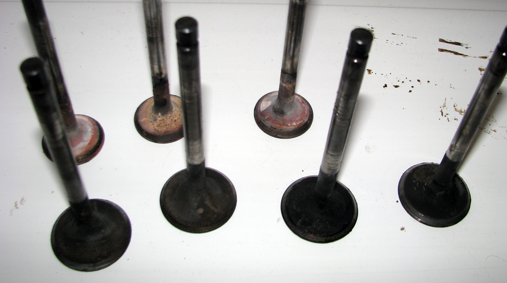

Состояние клапанов.
Провис изношенной цепи.

Старый 10.01.2012, 00:39   #8
Вес репутации: 90
Re: Прокладка ГБЦ
Наряд заказ.
Началось все с пробитой крокладки ГБЦ, а закончилось еще и заменой клапанов, цепи ГРМ и сопустсвующих шестеренок.

Старый 10.01.2012, 00:46   #9
Re: Прокладка ГБЦ
А что с шестернями не так??
Клапана ещё терпимы.. Притереть можно, но лучше поменять, т.к. во втулках уже болтаются..
