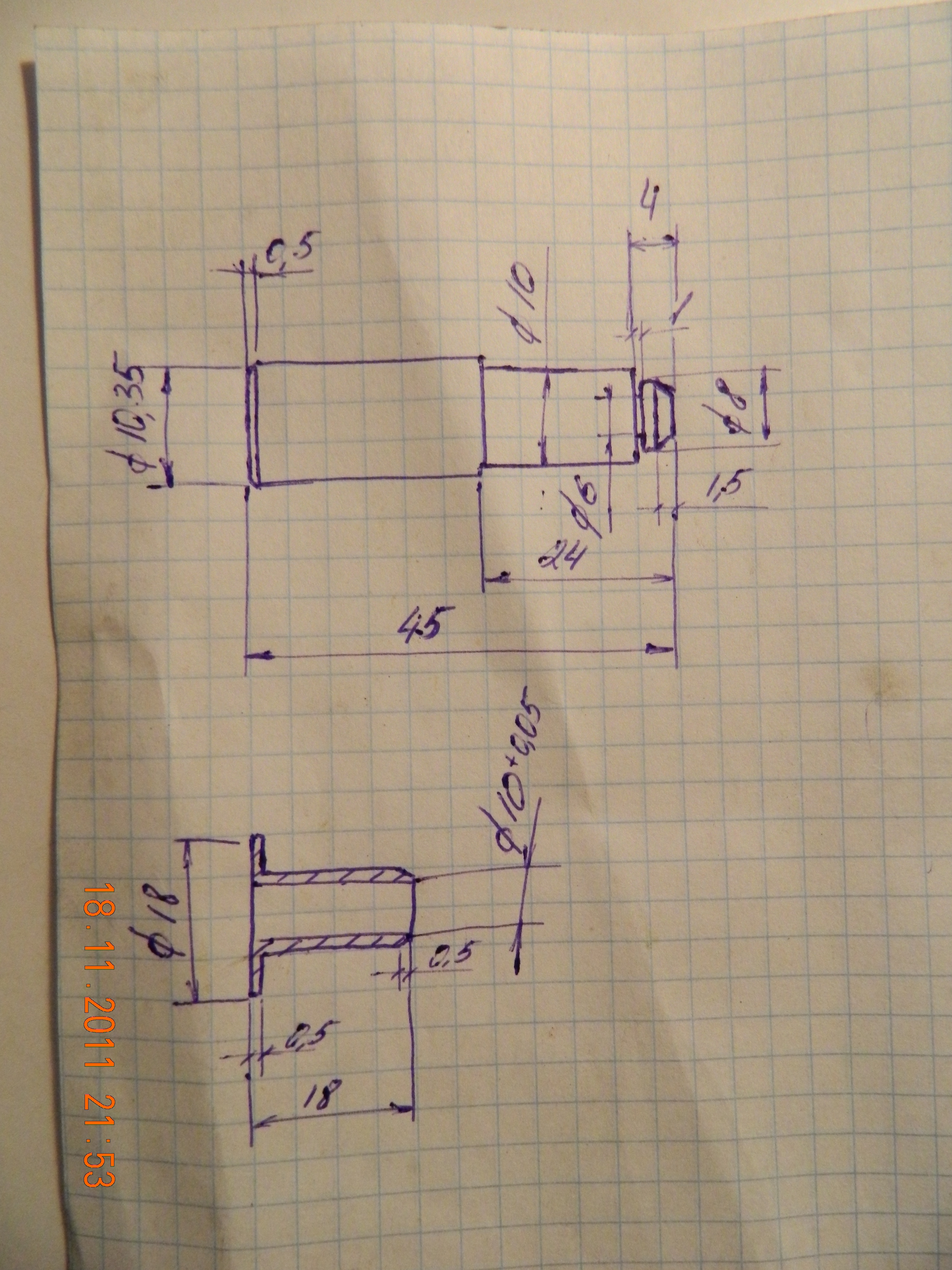

Я вот так себе делал! Втулка - бронза! Ось подкаленная сталь 35...40HRC! На втулке размер 12,35-12,4
(замеры были сделаны по месту и со снятых деталей)

Евгений,а менять пробовал???
На водительской двери!

На втулке одного размера нет! он делался по старой втулке, если ее не выкинул то потом размер добавлю!
