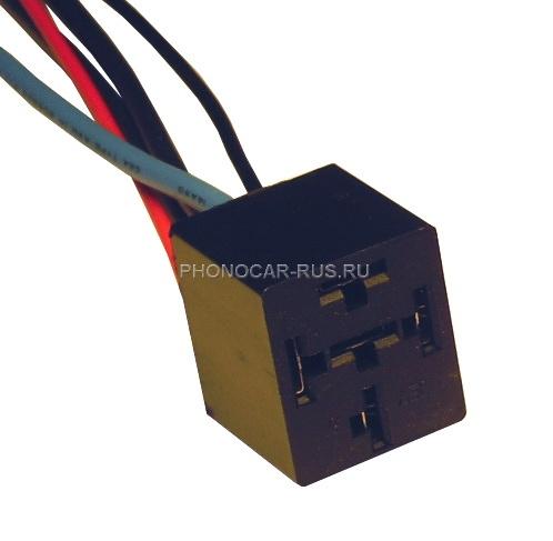

Старый 12.11.2011, 16:50   #17
Re: 2131 поломалась.
а как,я не умею,какие контакты?
Старый 12.11.2011, 16:57   #18
По этому рисунку сложно сказать...
Надо соединить тот, который идёт от замка зажигания. и тот, который уходит в сторону стартёра
Старый 12.11.2011, 17:00   #19
методом тыка придётся.
Старый 12.11.2011, 17:06   #20
Вес репутации: 90
по фотке цвета не те
