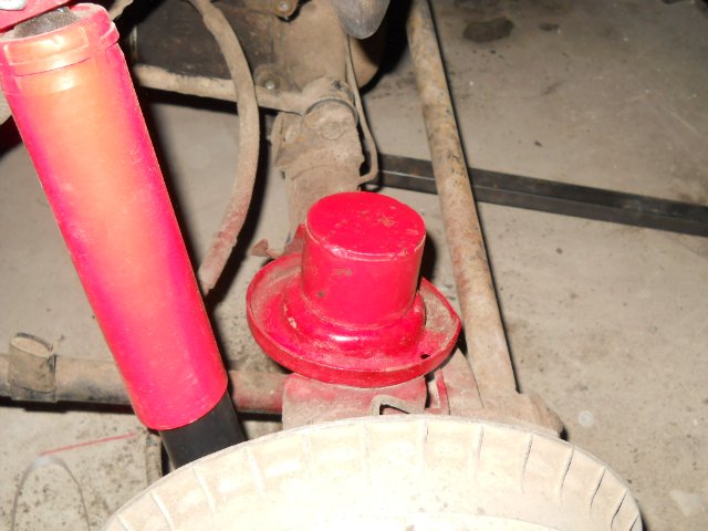

чета я не понят куда они ставяться то???
Старый 23.10.2011, 00:09   #173
Вес репутации: 109
На чашку приварить надо внутри пружины.

А я думал из капролона выточить просто цилиндр и его на болт к чашке, под чашкой как раз место для гайки есть.
Старый 23.10.2011, 00:29   #176
Вес репутации: 109
Ну если шляпку болта утопить в капролоне то вполне должно получиться.

Да шляпку утопить, и верхнюю часть чуть конусом внутрь. И лучше даже не болт а винт с потайной головкой.
Старый 23.10.2011, 00:57   #178
Вес репутации: 109
Шестигр. головка всетаки лучше будет - не будет крутится

Старый 23.10.2011, 05:13   #180
Вес репутации: 118
всё можно сделать проще. Покупаешь 2 подушки двигателя наши шнивовские. С одной стороны отрезаешь шпильку, сверлишь отверстие в чашке и второй шпилькой прикручиваешь. Надо только обязательно от шнивы они из монолитной резины.при этом верхняя площадка (место соприкосновения с верхним буфером) получается стальная.
