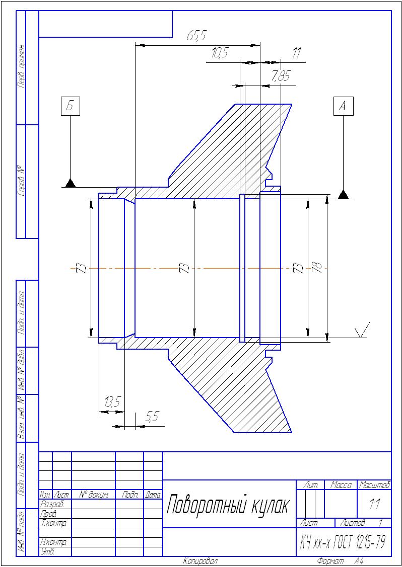

да пока все дело встало в регулировочной шайбе. Просчитать на компьютере её не очень получилось. Роман обещал привезти стандартные кулаки с подшипниками.

если у кого руки уже горят, то предлагаю чертежи переточки, как я рассчитал, и что получилось у токаря. По прикидкам необходима ещё регулировочная шайба 40х53х5,5(+,015) вроде как то так.
Название: Чертеж кулака.jpg

пока всё остановилось на стадии финишной подгонки.
