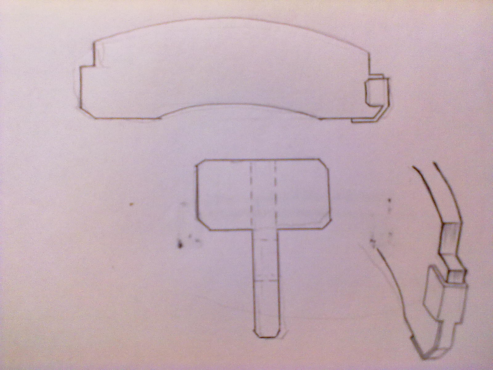

Старый 26.07.2011, 20:58   #127
Boatmaster
Аватар для Boatmaster
Возраст: 60
Авто: Chevrolet-Niva i1.7 GLS
Сообщений: 581
Изображений: 3
Репутация: 683
Re: Бряканье спереди
Достал меня этот весёлый перезвон в р-не суппортов. Не помогали уже растянутые пружинки, различные прокладки, и всякие смазки. Разобрал опять всё это хозяйство и понял, что стучат не суппорты (спасибо толстым пальцам, растянутым пружинкам и прокладкам), а сами колодки, в гнёздах живут своей жизнью. Может это изобретение лисапеда, -вырезал из консервной банки Т-образные пластинки. В общем из рисунка всё понятно. Колодки в пазы встали плотненько и наступила благословенная тишина

Старый 26.07.2011, 21:03   #128
Во во,у меня тоже целая симфония от супортов исходит.Интересная мысль,надо попробовать.+
Старый 26.07.2011, 21:13   #129
Boatmaster, аккуратней... как-бы их не заклинило...
Старый 26.07.2011, 22:18   #130
Boatmaster
Возраст: 60
Сообщений: 581
Изображений: 3
Репутация: 683
Толщина металла банки от шпрот оказалась идеальной. В пазАх перемещаются только вперёд-назад прекрасно и ни в каких других направлениях. Банка от Колы в моём случае оказалась тонковата.
