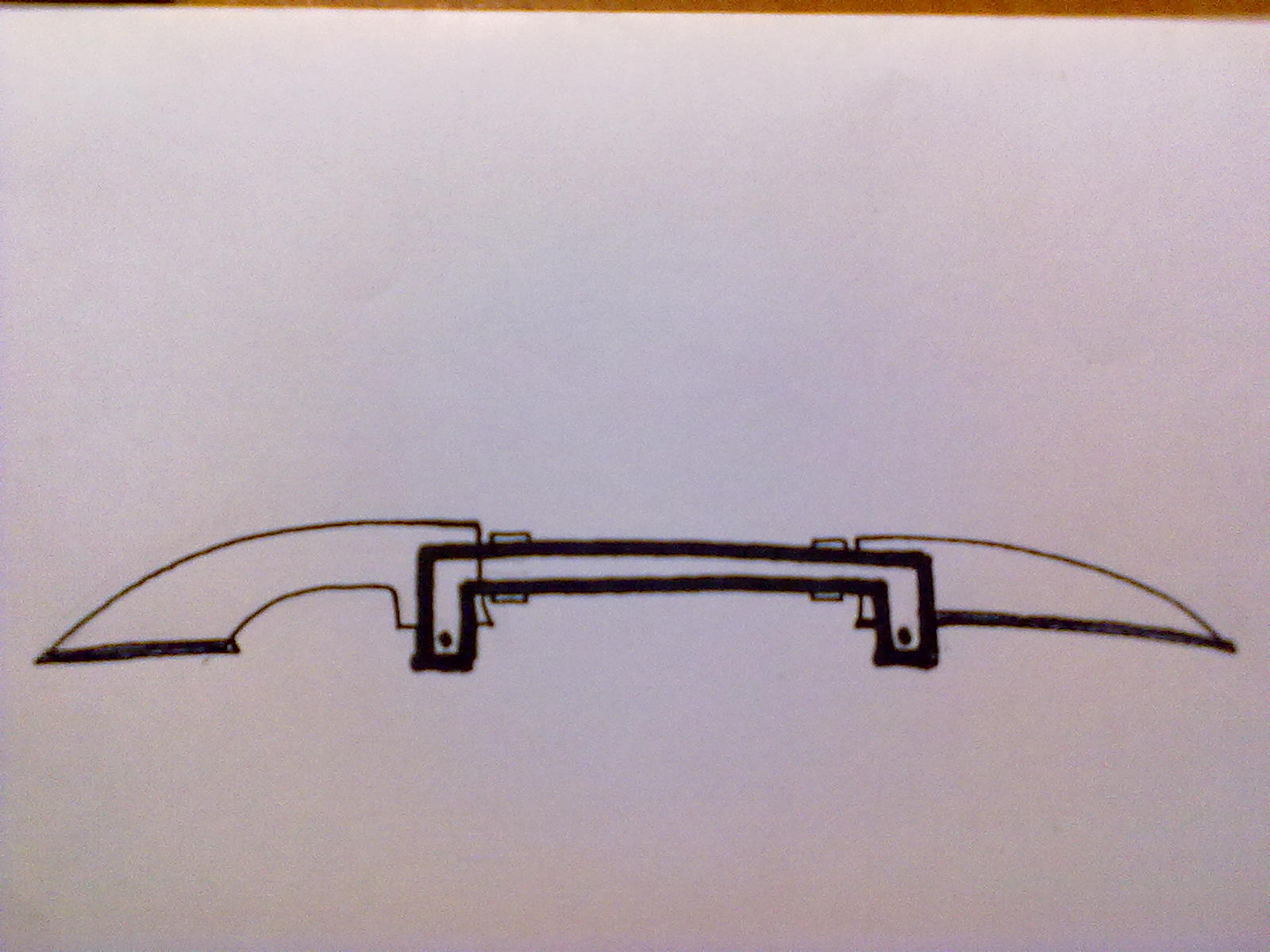

У меня такие http://www.nivashop.ru/vcd-377-2-2869/goodsinfo.html честно говоря "Г" ещё то. Поперечины может и крепкие но с продольными соединены пластмассовыми "лапками", хотя при всей своей хлипкости, я возил на них по 10 железных листов (1200Х800, 80кг). Но самая беда, что между поперечинами всего 40см, всё, что длиннее метра раскачивается. Так, что они скорее декоративные.

Сообщение от Dirum Посмотреть сообщение
А под пластиком который контактирует с крышей краска крыши цела?
Краска цела, у этой пластмассы декоративная функция, она даже к крыше прилегает не плотно. Плотно прилегает резина, которая под ней. Вся нагрузка на железо и на болты. Както так.
