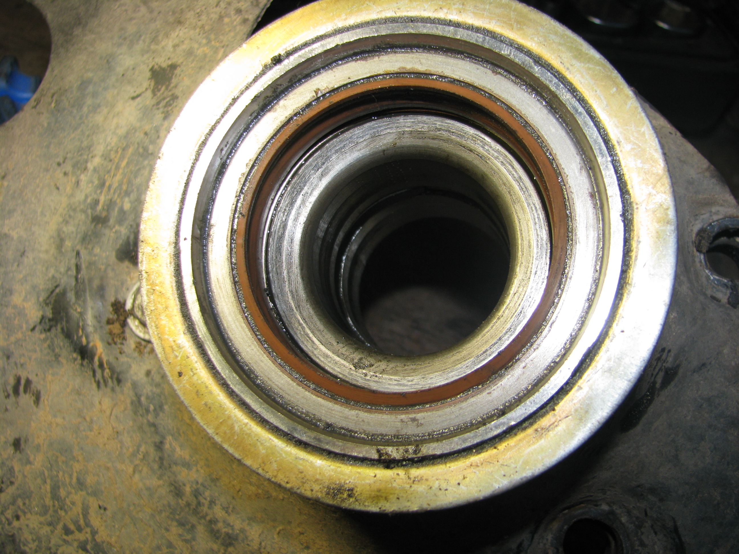

Re: Увеличиваем надежность СТУПИЧНОГО узла ШНивы: один из вариантов
mikel, перебирал правую сторону передней подвески.
Удалось пофоткать нерегулируемую ступицу сс подшипником от ивеко.
Если я правильно понял - то подшипники отбегали 60.000 км.
Выкладываю фотки в иисходном размере. Поразглядывать. За комменатариями к Михаилу.
З.Ы. Разобрался со штатной конструкцией ступичного. Это идиотизм. И обсуждать тут нечего.

Старый 10.07.2011, 02:10   #63
Вообще левую сторону, правую перебирал неделю назад, но это сути не меняет
Опять же, вода в узел не попадала, нет ни пятнышка ржавчины. Почистил, забил новую смазку, зажал моментом 21 кг, проверил пробегом парой километров с остановкой без торможения - узел не греется. Думаю можно забить ещё на 2-3 года на этот узел.

разобрал супичные кулаки - посмотрел что к чему, долго "курил". НА ЭТОМ действительно опасно ездить. У Миши пробегу 17 тыс, и 1 обойма уже провернулась, несоосность отверстий видна даже невооруженным взглядом, ощущение такое, что это все точится на уроках труда в какой то средней школе, ну максимум ПТУ первого курса.
