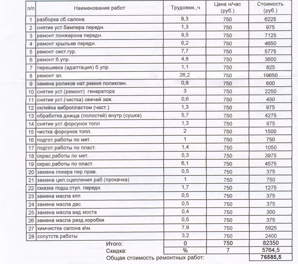

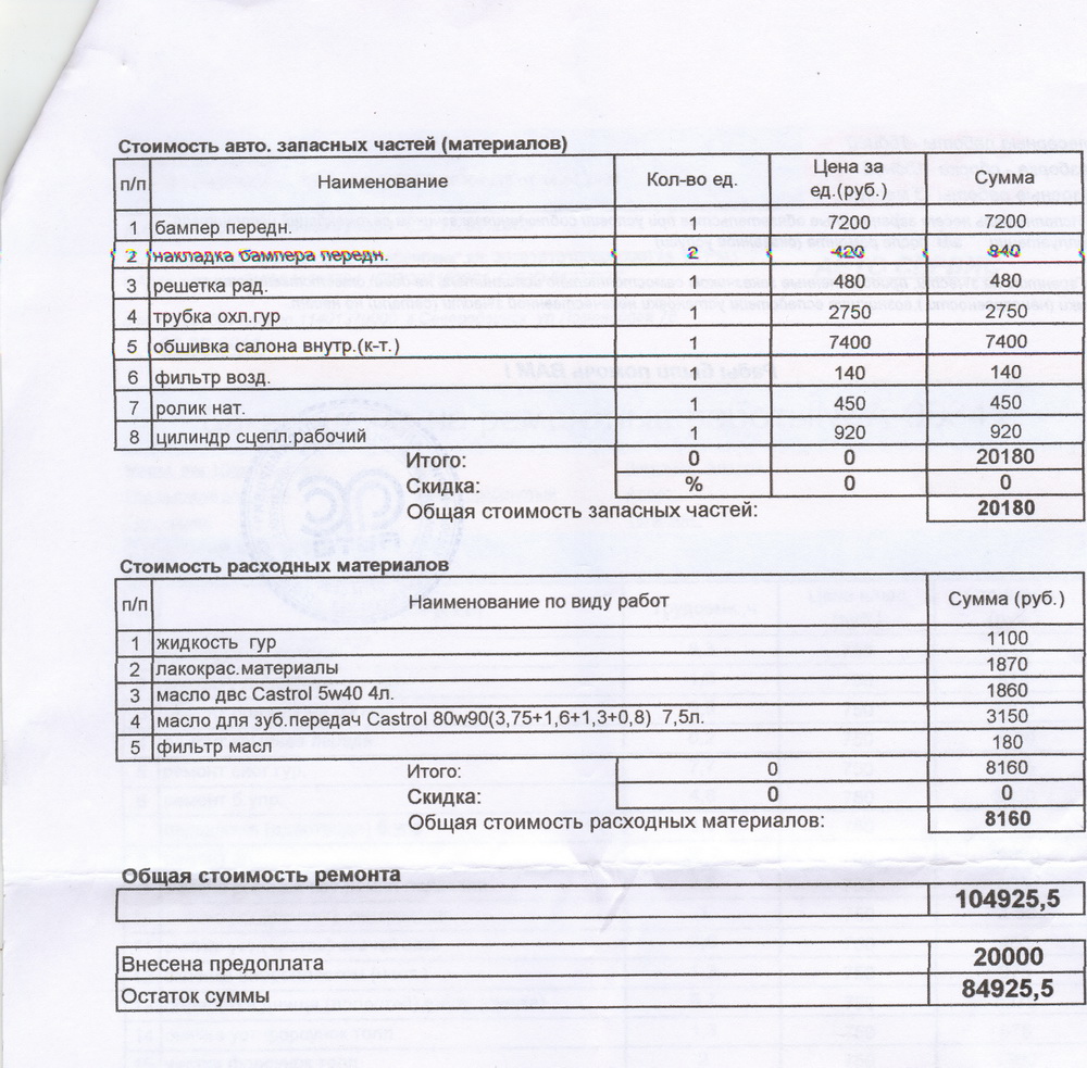

НЕЕ! Я в лужи больше не ездок! ))) Опыт есть! И довольно горький... Выкладываю обещанный скан заказ-наряда (лишнее вырезал) на двух листах:

Старый 06.06.2011, 16:52   #109
Вес репутации: 129
Re: Мой первый опыт бездорожья или как быть если сел по уши
Сообщение от andkorol Посмотреть сообщение
Да ладно,в следующий раз умнее будем.А чего еще со ШНивой делать то?По городу кататься не интересно
Андрюха,не в обиду но это развод какой то.По бумагам тебе пол машины поменяли а на самом деле я сильно сомневаюсь что все эти работы были проделаны.Тебе всего то надо было новый бампер,усилитель бампера ну и эту трубку охлаждения.Просушить салон,ну и еще почистить спиртом залитую проводку.Делов то.Ну масло в РЗМ и РК поменять.Там половину можно не делать было.Не удивлюсь что так и есть,просто тряпочкой протерли и все.Вот например с ГУРом то чего стряслось?
