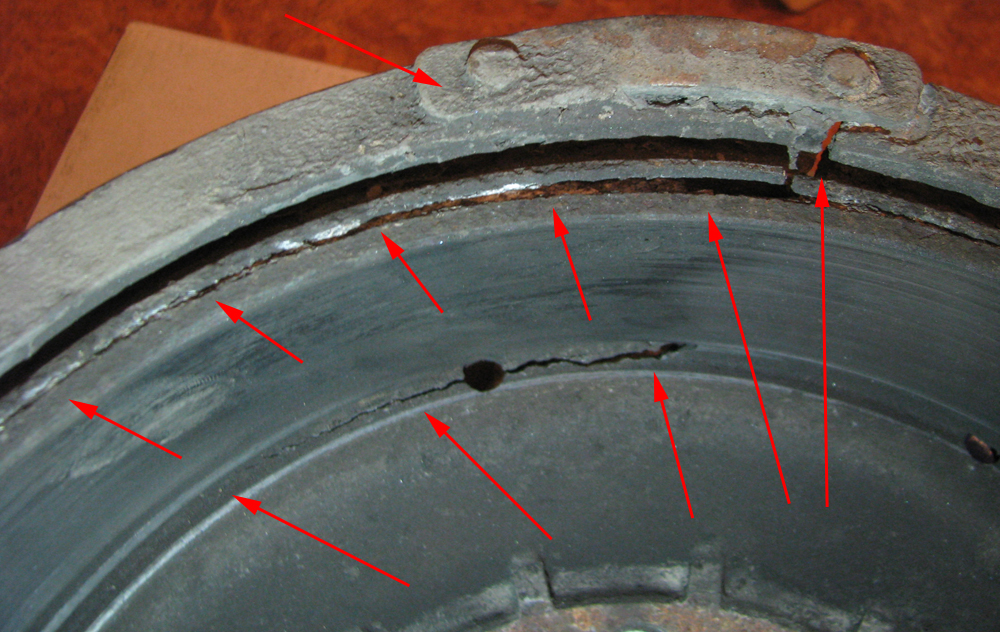

Старый 06.05.2011, 23:04   #36
Вес репутации: 88
Re: Задние тормоза. Треснул тарабан
А вот так вот оно лопнуло.
Помогите идентифицировать эту хрень.
Это балансировочные грузики? Или колхозный способ реанимировать копеечные барабаны?

Старый 07.05.2011, 00:01   #37
Ни разу такого не встречал.
Привет от бывшего владельца.
Старый 07.05.2011, 08:27   #38
SAN 296
Аватар для SAN 296
Регистрация: 25.09.2010
Авто: Шеви Нива 2006г.
Сообщений: 547
Изображений: 42
Репутация: 150
Roman, Копеечные барабаны немного другие и по-моему тут смысла нет что-то реанимировать. Видимо просто литьё не качественное или снимали так. Приклёпанные пластинки у меня тоже есть, скорее всего балансировочный грузик.
Старый 07.05.2011, 11:38   #39
Вес репутации: 125
Не, не, я не слабоумный барабаны клепкой ремонтировать
Это грузики балансировочные, имхо.
Старый 07.05.2011, 12:52   #40
Забавно, у себя таких не нашёл
