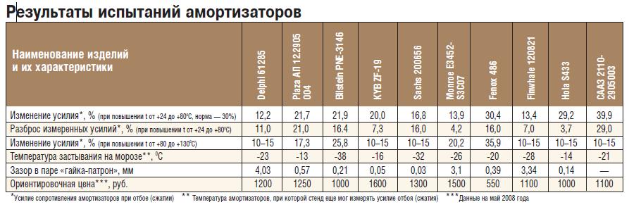

…..тема конечно про SS-20….но тут уже и без меня намешали)))
….нашел в инете такую вот табличку результатов тестов амортизаторов (этот был для десятки вроде, но принцип один………… по идее……. наверное)…..и возник, соответсвенно ряд вопросов:
1. Кто ставил "Каябы" - как ведут себя на морозе (за -30о)?
2. Ставил ли кто «Бильштайн»? (на тестах самая низкая температура)
3. Продаются ли «Бильштайн» на 2123 в Архангельске?
Старый 20.05.2011, 07:58   #50
KNOPFLER
Имя: валерий
Адрес: архангельск
Авто: 2123
Сообщений: 400
Репутация: 220
Re: Амортизаторы SS-20
Каябы какие газ или масло. Я прошлый год поставил передние масло. Прошедшую зиму очень доволен.
