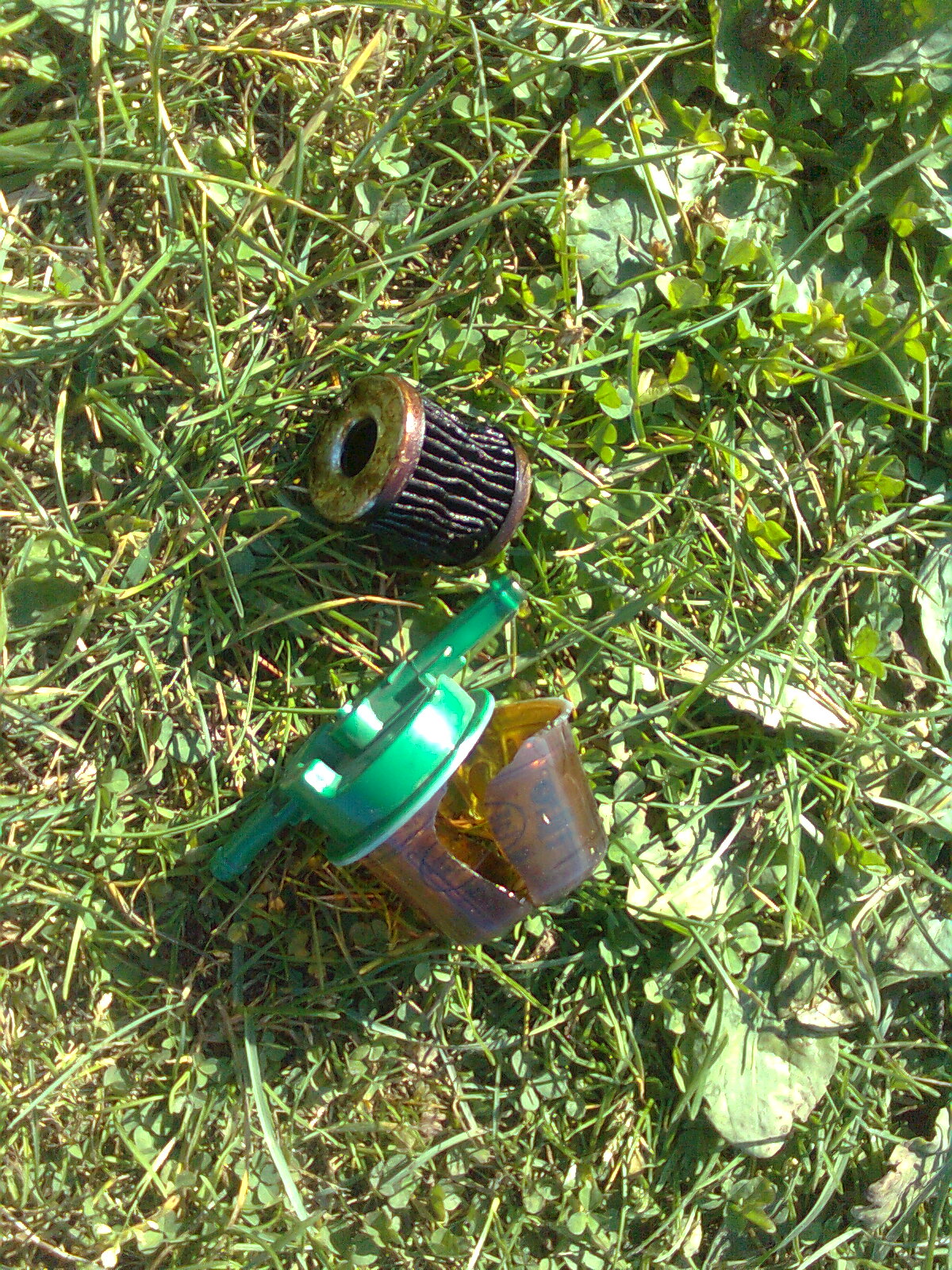

Старый 12.10.2011, 23:41   #38
Вес репутации: 87
Re: Фильтр на шланг вентиляции картера
Очередная замена фильтрика

Старый 13.10.2011, 07:58   #39
SAN 296
Аватар для SAN 296
Регистрация: 25.09.2010
Авто: Шеви Нива 2006г.
Сообщений: 547
Изображений: 42
Репутация: 150
Поставил пол года назад фильтр,но в нутри ничего не заметил.
