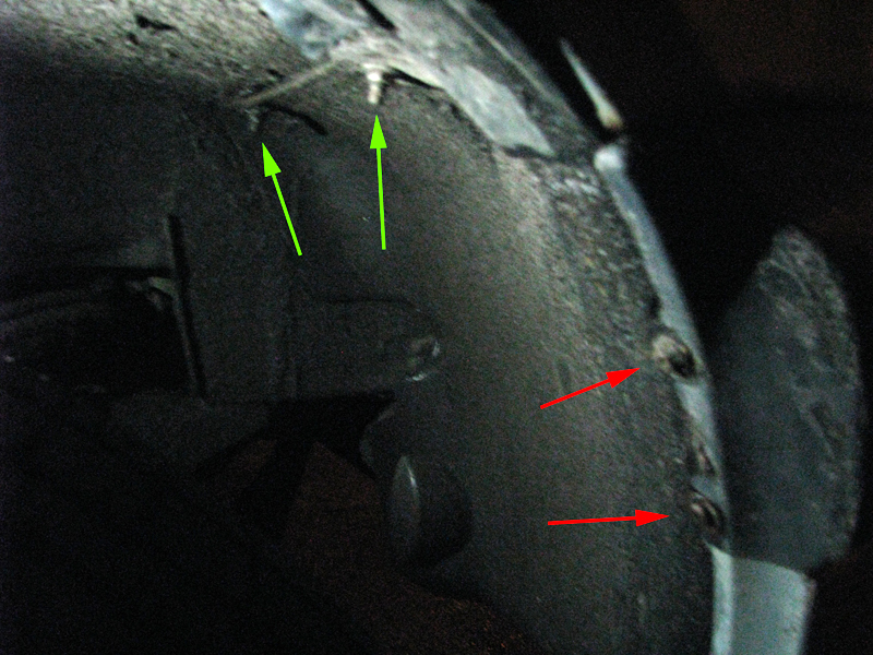

Поменял сегодня перегоревшую лампочку противотуманки.
Открутил переднюю часть подкрылка. Заодно песок выгреб)
Заменил.
А вот когда на место подкрылку ставил - такое впечатление, что два лишних саморезы выдернул.
Те что указаны красными стрелками трогать не надо было?
Не надо, они крепят бампер

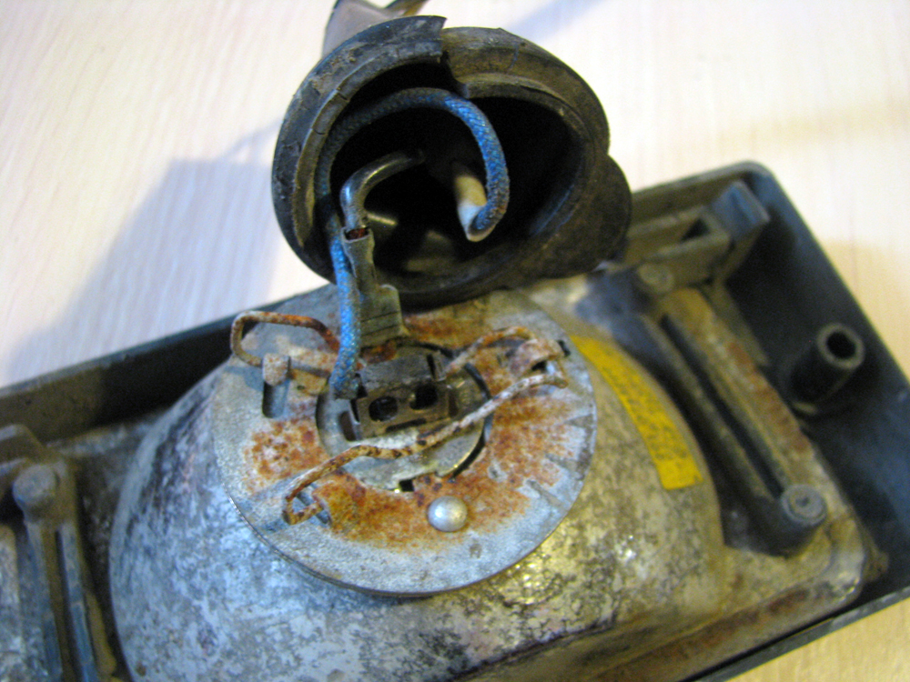

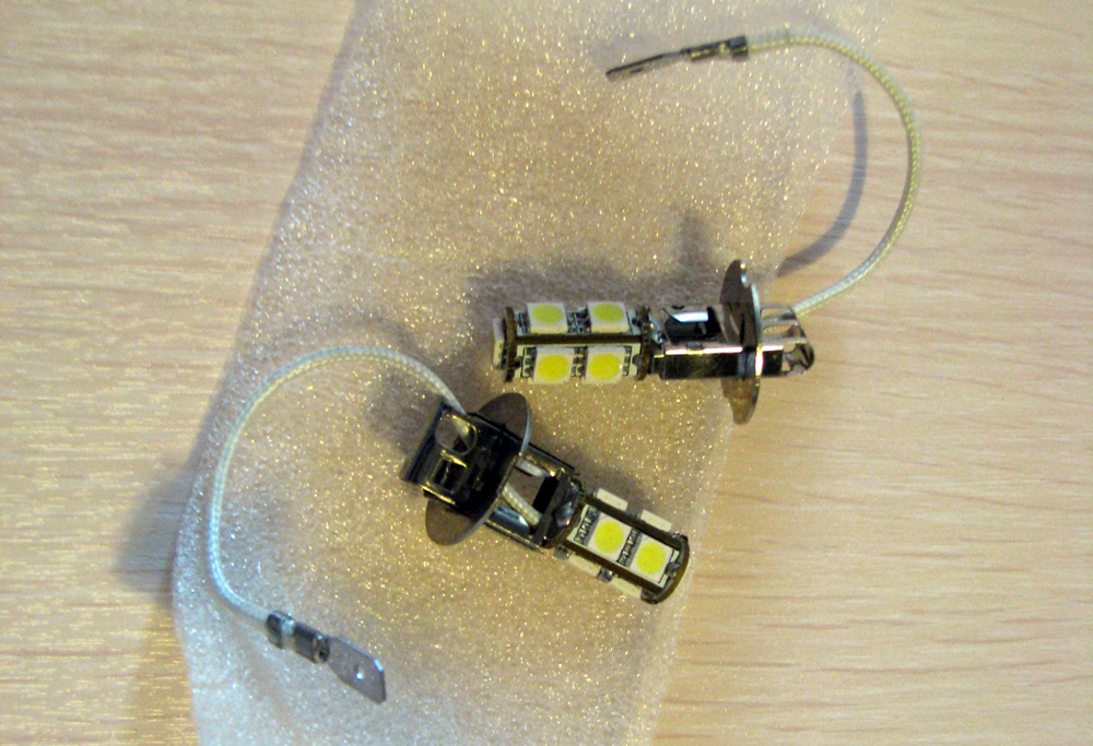

Осенью разбил стекло противотуманки об лед.
Настало время поменять все в комплекте.
Закралась мысль поставить светодиоды. И служат дольше и потребление в 11 раз будет меньще (со 110 Вт переход на 10 Вт)
Остальное в картинках.
Светобиоды в ПТФ не будут освещать дорогу. Только если в качестве декора или дневных ходовых огней.
(старый фонарь был от ВАЗ 2110. Без изоленты не обойтись - чуть другая конструкция)
