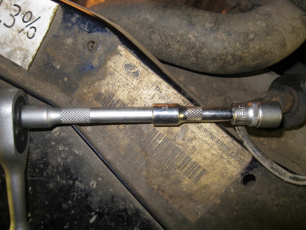

ID:	3476,но на все про все в попыхах ушло 1час.В первую очередь,спасибо форуму за эту тему.Сразу же ,перед гаражем,купил гибкий удлинитель,хорошая вещь,правдо сильно им не обожмешьНажмите на изображение для увеличения
ID:	3478.Хорошо под рукой было два набора инструментов и я соорудил такой ключьНажмите на изображение для увеличения
ID:	3479(добавил маленький удлинитель).Этим делом все обжалНажмите на изображение для увеличения
ID:	3480 т.к. гибкий заворачивался буквой "зю".Тройник тоже убрал потому что заглушки в комплекте не обнаружил,да и прокладка под натяжитель из комплекта не подошла,пришлось выбросить.Провод датчика не наращивал,решил схитрить и притянул его поближе к двигателю пластиковым пояскомНажмите на изображение для увеличения
