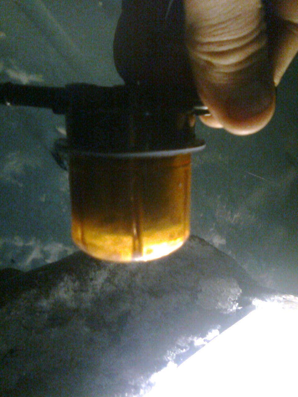

Старый 14.11.2010, 09:12   #19
Re: Фильтр на шланг вентиляции картера
Вот, гляньте-ка сколько какахи осталось в фильтре за 15 дней,вчера снова поменял. Это реально работает .

Старый 14.11.2010, 09:38   #20
podvodkin
Аватар для podvodkin
Адрес: город Северодвинск
Возраст: 64
Сообщений: 2,560
Изображений: 133
Вес репутации: 90
Репутация: 362
а почему женские руки на второй фотке?
