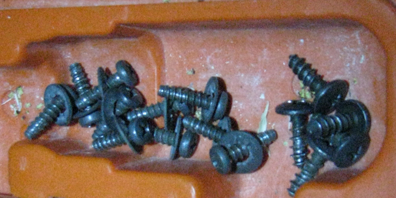

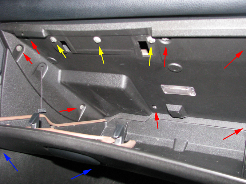

Снял бардачек. Мне обещали что для этого надо открутить не "какие-то там 4-5 саморезиков". Первый раз полез - внимательно все разглядел и ушел домой озадаченый. Саморезов насчитал в разы больше.
Второй раз сомневаться не стал и открутил все что крутиться. Дак вот открутить надо как минмимум 12 саморезов. (на фото красным и синим показаны те которые откручивать надо, а желтым - можно, но не надо)
А вот заглушку откручивать - еще 5 штук. Два ближних откручиваются не сложно. А те что прячутся за воздуховодом я победил при помощи зажатой в разводной ключ битки от отвертки. Поэтому подготовленный вашими напутствиями, считаю что справился быстро. )
Как вариант - сдергивать воздуховод с последующей постановкой на место. Его снимать прийдется в любом случае.

а что за верёвочка висит из квадратной дырочки на второй фотке?
Это придуманный гениальными отечественными автоконстукторами веревочный ограничитель открытия крышки бардачка
Roman, Молодец, что справился, я сам бардачок не снимал, поэтому с количеством саморезов и ошибся. Вообще ШНива удивительное авто - даже после нескольких хозяев новому всё равно останется что-нибудь такое, что можно модернизировать

Кот-бегемот., все верно. Это веревочка придерживает крышку бардачка в открытом состоянии.
