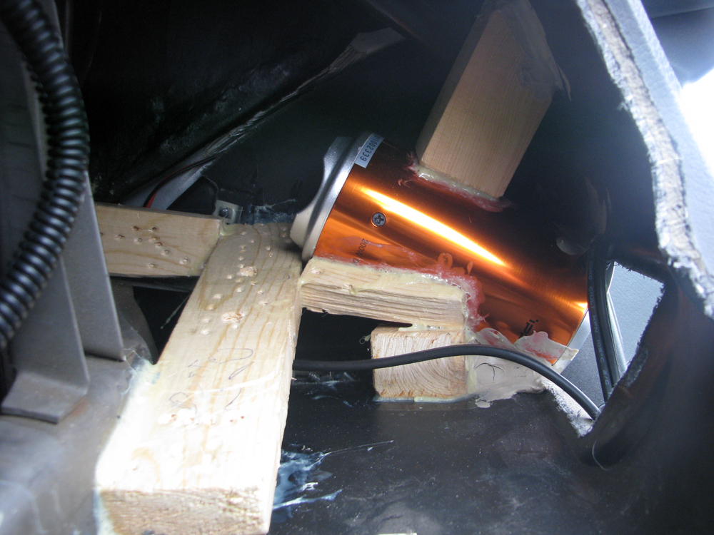

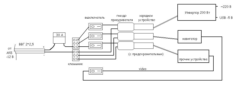

Вес репутации: 90
Re: Розетка 220 в машину! Выбор инвертора.
Инвртор ippon 200.
На 200 Вт. С Одним выходом под вилку. И с выходом под USB.
Надоело втыкать питание от прикуривателя. Висящие провода. Изломы провода.
Необходим инвертор в машину. Для ноутбука драйверу, подзарядки телефонов, батареек.
В связи с задуманым бардачком под аэрбэг родилась не новая мысль. Инкрустировать все управление питанием вместо воздуховода со стороны пассажира.
Остальное на фотках.
Есть предохранитель. Общий выключатель. Выключатель на каждую отдельную ветку.
За крепление инвертора внутри стыдно. Это позор семьи. Но лучше не придумал.
Хотя удачным приложением к сигналке стал пиропатрон с газом и шумовым эффектом, но девайсы (навигатор, магнитолу, ...) в машине не оставляю даже у работы. Провода подключаю перед каждым стартом. А чтоб они не валялись когда меня нет — я их узлом завязал на кронштейне.
Теперь когда навигатор жалуется "Батарея разряжена" нужно всего лишь сделать "чик" выключателем!
