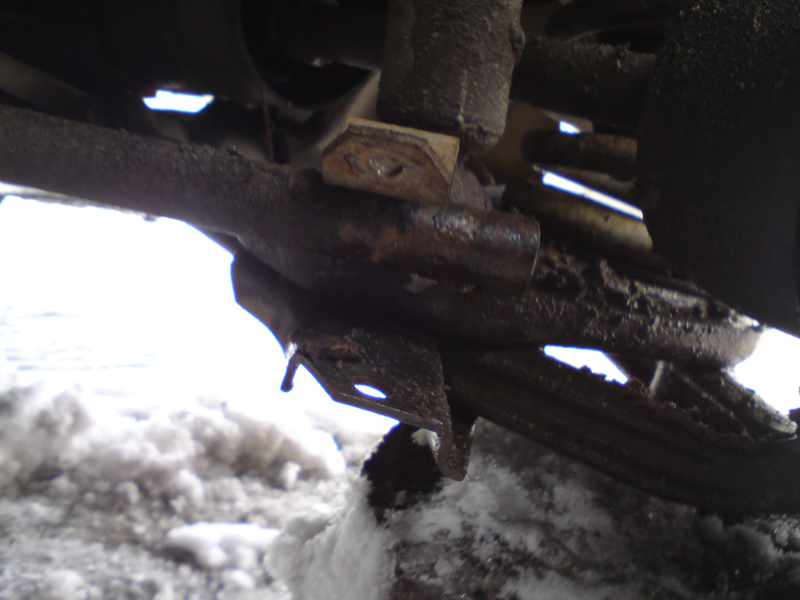

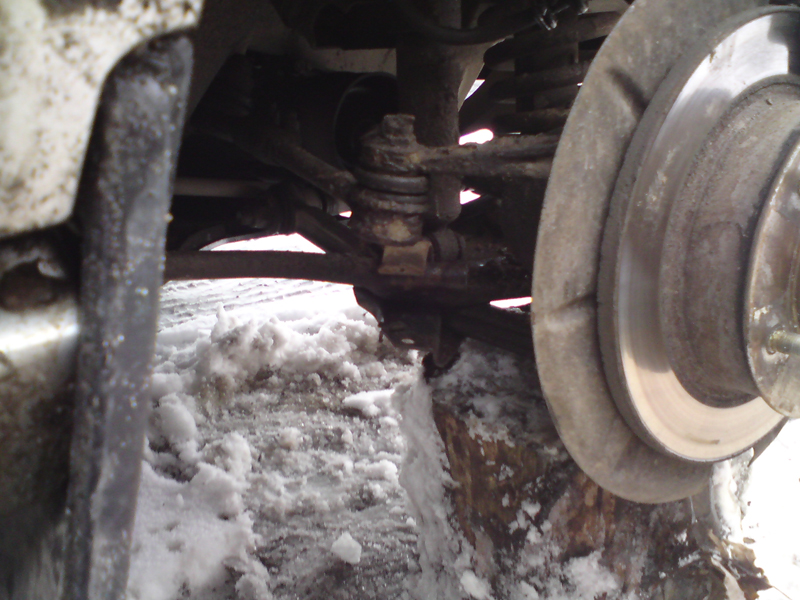

Блин, у меня чего то застучало под машинкой. Появилось в среду 15 апреля 2009 года, по ровной местности едешь всё ок, маленькие кочки, бабахает, как будто что-то по днищу стукает (ощущение что звук из под правого заднего колеса идёт), чем больше скорость и яма то бабахание громче, походу тоже что-то цепанул на покатушках или хз, может аммо бракованный попался (ибо менялись 400 км назад) или руки кривые мастера. Да на скорости не сказывается, машину вроде не ведёт. В общем хз.
Сегодня (суббота 19) со знакомым прокатились, он слушал я рулил, сказал что звук идёт справа спереди. Потдомкратили сняли колесо и вот что там обнаружили:
Болт разломился попалам, и резинка слетела, тогда и начало бабахать на кочках. После 2 часов ковыряния с поездкой за нужной резиночкой, всё было приведено в порядок, бабахания ушли. Вот так вот.
Скажите мне лучше как называется эта труба и для чего служит, чтобы знать на будущее.
Незнаю как по-книжному, но во-первых это стабилизатор поперечной устойчивости, нужен он чтоб кузов не скручивало относительно заднего моста, когда передние колёса на разном уровне находятся( одно в яме или на кочке) , а во-вторых скорее это лом

Леха прав- это он самый (СПУ). А нужен он что-бы машина в поворотах не имла сильных кренов. На некоторых внедорожниках их ставят так же и на задний мост, но бывают и отключаемые девайсы.
