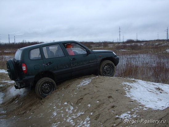

Валя, именно BFG 205х... вообще размеров нет. Минимальный 215х75х15.
Может уже не выпускаются, но то, что они были - это факт.
Вот на этой зеленой шниве Sergey_P стояли BFG A/T 205/75 R15
До сих пор стоят. Только не АТ, а чистая шоссейка.
