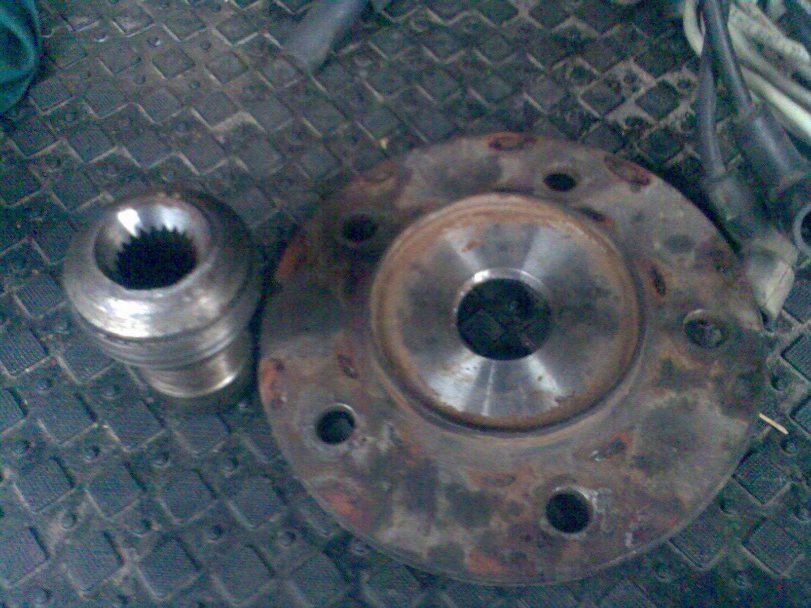

В общем еду я в субботу домой после учёбы с грустью, что не выбрался на танкодром (хотя обстоятельства
сложились так, что я потом обрадовался, что никуда не поехал) и на повороте (не знаю названия улиц),
там где Космонавтов уходит на 90 градусов на Окружную, пропадает тяга появляется железный скрежет.....
Накатом выехал на обочину, на улице ливень.... Сижу, думаю, что такое могло случиться... Вышел, походил,
ничего не увидел, понял только, что правое колесо почему-то прокручивает.... решил, что либо шрус, либо
ступичный, хотя сильные были сомнения насчёт того и другого..... Время позднее (около 15..), что делать не знаю....
Звоню срочно в ближайший автосервис в Партнёре.... Мастер соглашается посмотреть машинку. Кое-как со скрежетом
и на блокировке доезжаю до автосервиса, снимают колесо и..... опа, тормозной диск падает на руки..... Я офигеваю...
понимаю, что я и моя машина просто в рубашке родились, ведь колесо должно было уехать ещё на том повороте.....
Далее самое интересное, мастер с умным видом говорит, что мне надо купить тормозной диск, я , не подумав, поехал на такси на авторынок беру в руки диск и понимаю, что мастер ошибся и мне нужна ступица... В общем купил ремкомплект ступицы (подшипники + сальники и т.п.), ступицу и приехал к мастеру:
Меня немного насторожило то, что мастер сразу толком не мог сказать, какая з/часть нужна и что делать будет 3 часа (обычно мне это делают за час....) Но отогнав дурные мысли я поехал ждать звонка....
Где-то около 20 мне звонят (около 3 часов и прошло..) и говорят, что машину можно забирать.. Когда я приехал, машина всё-ещё стояла на домкрате Видно было что мастер в растерянности: шрус не выходил из новой ступицы на нужную длину и поэтому гайку никак нельзя было затянуть... Ещё 1.5 часа я его ждал, пока он там разберётся, дал да-же свой ключ на 13, т.к. своего такого у него не было, фонариком светил, переноски то-же не было..... Он настаивал, что ступица бракованая.... я купил Hertzog (как-то так пишется)
В общем мне всё это надоело и я говорю: закручивай как есть я домой поеду... договорились, что я заплачу ему половину,
а половину в понедельник, когда он доделает... дальше я офигиваю ещё больше: кассир мне выбивает замену ступицы 600
руб и замену подшипников 700 руб... Т.е. 2 раза хотят снять за одну работу.... Я ругаться не стал, заплатил половину и с одной мыслю, что я сюда больше никогда не приеду поехал потихоньку домой...
В понедельник я приехал в "свой сервис, разобрали ступицу и офигели: сальники были забиты молотком...
(пришлось новые покупать) Но какое-же было наше изумление когда вновь собранная ступица опять не села на шрус до упора..... Долго чесали репу, что к чему и выяснилось , что у этой ступицы внутренний диаметр, там где шлицы
заканчиваются равен диаметру Шруса, поэтому он до конца не садился.... метабой(не знаю как правильно этот
инструмент называется) сняли пол милиметра у основания Шруса и всё.... ок.... езжу радуюсь..... Вот так вот бывает.....
В общем суббота был не мой день... С партнёра так и не звонили, надеюсь и не позвонят Ступицу, которая
разломилась, брал и ставил год назад в Асте на окружной.... вроде солидный оптовик.....
Блин, получилось как в плохом фильме, сплошные неудачи не думал, что со мной может такое случиться.....
А вот и она самая, даже не знаю, то-ли береч её, вроде машину спасла от аварии, сейчас да-же сложно понять на чём у меня колесо держалось.. по всем законам физики оно должно было отвалиться на повороте или как миниму через метров десят... а я ведь ещё пару км. на ней тащился..... или выкинуть вроде как негативная энергия....

svk,Тебя спасла скоба тормозного суппорта
За отчет, конечно, лови "+"
Насчет запчастей, сам знаешь, подделки повсюду.
И в далеком 2004 г. запчасти были гораздо качественнее, в т.ч. и на заводе.
Сейчас сплошняком идет брак и левак, даже и не знаешь, что покупать.
Название сервиса на окружной озвучь - пусть все знают, куда не стоит обращаться. Еще лучше в тему "черный список автосервисов" выложи.
