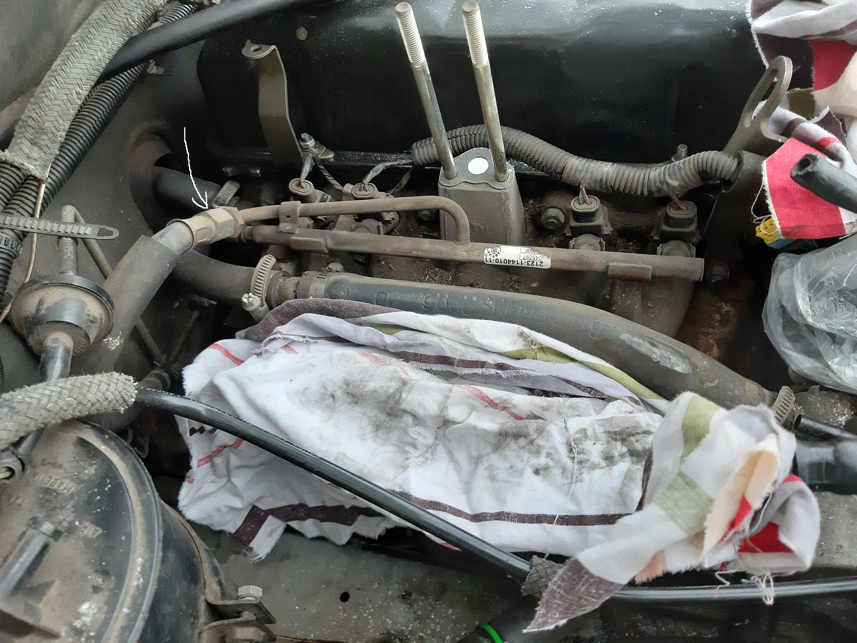

Чистил вчера форсунки на шниве 2006 года. Расшевелил шланг к топливной рампе, стал сопливить в месте защелки на топливопровод. Подскажите - надо шланг менять или колечко новое поможет? И можно ли шланг соответствующий подобрать по номеру топливной рампы.
Колечко не поможет, меняй шланги, правда они сейчас идут с пластиковыми защёлками и качество так себе, поэтому ищи оригинал. Шланги продаются, просто говоришь что на автомобиль старого образца где фильтр стоит под капотом. Да и лучше менять все сразу ибо если за 14 лет не меняли, скорее всего шланги уже потёртые изрядно и в трещинах, да и лучше их конечно в доп. гофру обернуть, чтоб не тёрлись и не грелись.

Фильтр у меня под днищем.
Ну это уже нового образца, значит с выбором вообще проблем не будет.

Выбор по инету:
21230-1104218-00
21230-1104218-01
21230-1104218-11
21230-1104220-00
21230-1104220-01
21230-1104220-11
Вот и подумал, что по номеру рампы можно подобрать.
Еще есть 21230 1104218010
Название: стрелкой соединение шланга с рампой.jpg
ID:	10615   Нажмите на изображение для увеличения
Название: стрелкой подтекание топлива из-за защелки.jpg

Наверное 21230-1104218-01?

Шланг перестал сопливить.
