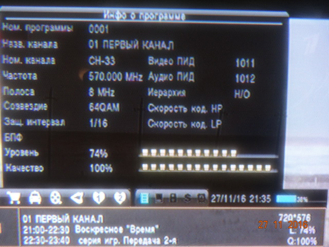

Старый 28.11.2016, 00:35   #78
Alen
Сообщений: 213
Репутация: 338
Re: Цифровое эфирное ТВ в Архангельске
Специально для тебя сфоткал.
Сегодня вечером. Оба мультиплекса.
