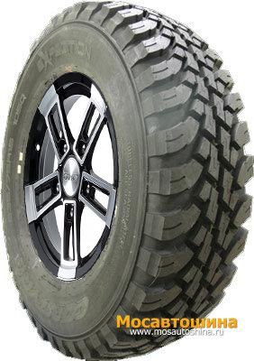

А я пожадничал и не взял Геолендеры,взял другие "злые АТшки" от ОТЕЧЕСТВЕННОГО производителя и снова в 29-м размере Вот "фотошоп" версия колеса с диском Нажмите на изображение для увеличения
Долго "курил" эту Мосавтошину до такой степени что Геолендеры на 1000р. подорожали за баллон и ЖАБА сказала
- СТОП,хочешь блокку и ГП 4.3 тогда выбирай тапки подешевле
А т.к. я захотел вместе с новыми колесьями и новые диски то пришлось пойти на поводу у "земноводной" и выбирать из более бюджетных вариантов. Можно конечно было одеть Геолендеры на старые диски и в бюджет я бы уложился с запасом но так уж они меня достали ч то больше не могу на них смотреть. Гипс снимут выложу обзор по колесьям т.к. инфы по ним не так уж и много а видосов и того меньше но отзывы эти все положительные.

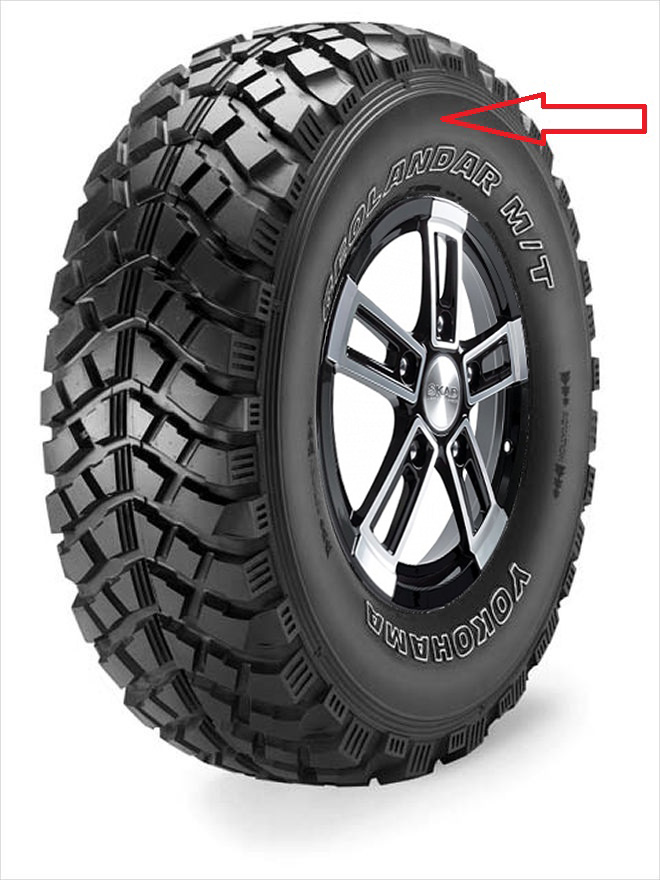

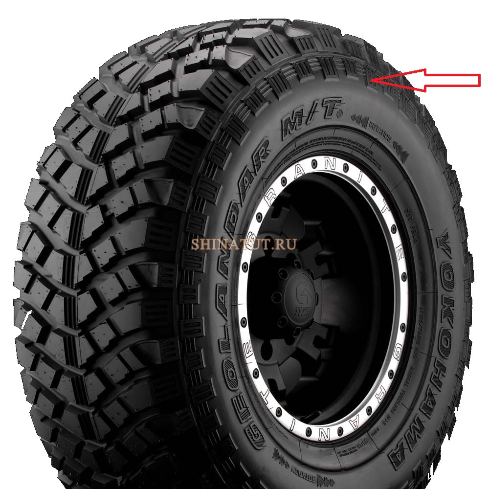

А еще какая то странность есть с Геолендерами...
В инете есть фото шины с "усиленной" боковиной в виде шашекНажмите на изображение для увеличения

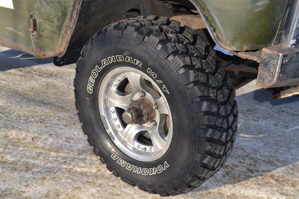

а есть вот с такой "лысой" боковиной Нажмите на изображение для увеличения

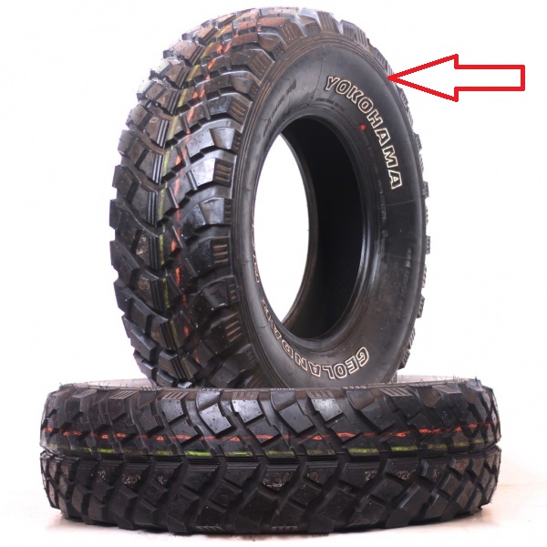

ID:	10181 (не удержался и примерял свой диск)))Нажмите на изображение для увеличения
ID:	10182 и таже ситуация с букавками
Это разные партии или я чет не понимаю?

Сначала шли Йокогама геолендер МТ(теперь их уже не выпускают), но у них была слишком мягкая резина, которая быстро истиралась. После этого производитель начал выпускать МТ+ с более твёрдой резиной, вот на них и появились шашки сбоку, ну и в надписи значёк+. ПРо белые буквы не знаю, но мне кажется сами владельцы обводят для красоты.......
Присмотрись внимательно на первое фото, в надписи под буквой Т плюсик ещё стоит
Вот теперь понятно хотя может в М/т+ просто добавили шашки по боковине и все?? и трется она так же??? А насчет букав мне кажется это заводское исполнение,может стали экономить на краске)))
