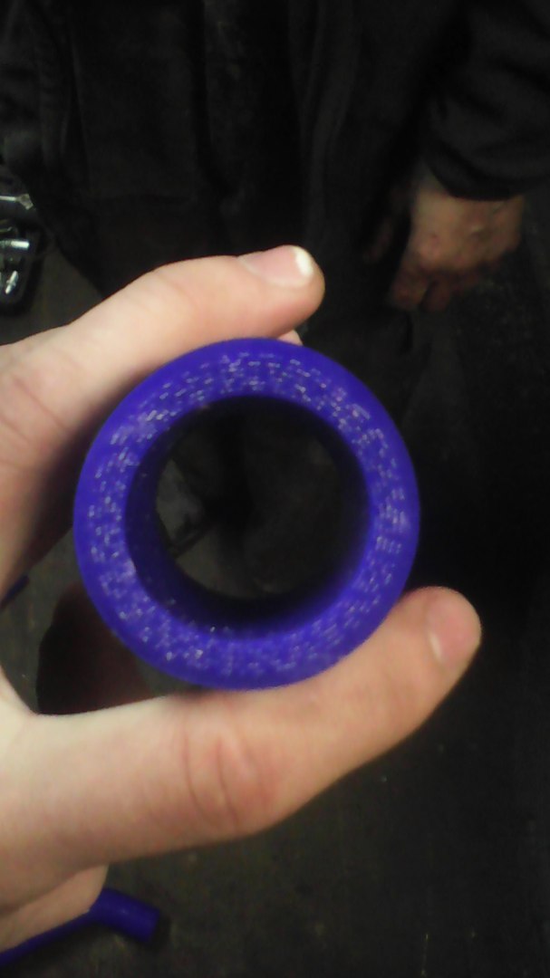

на днях лопнул патрубок охлаждения, идущий на печку. лопнул рядом с хомутом у двигателя. хорошо что уже пару месяцев приготовлены новые силиконовые патрубки с увеличенным количеством слоёв армирования
Где такие в продаже есть?
http://www.salers-technology.ru/oxlagdenieltgkovoe.html
но я заказывал через контакт https://vk.com/club45436337
