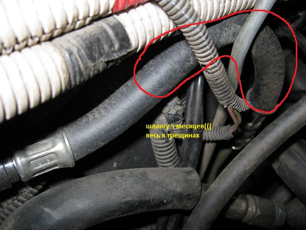

А вот еще фото шлангов ,в подкапотье, замененных в январе 10-го числа сего года.ВСЕ ТРЕСНУЛИНажмите на изображение для увеличения
