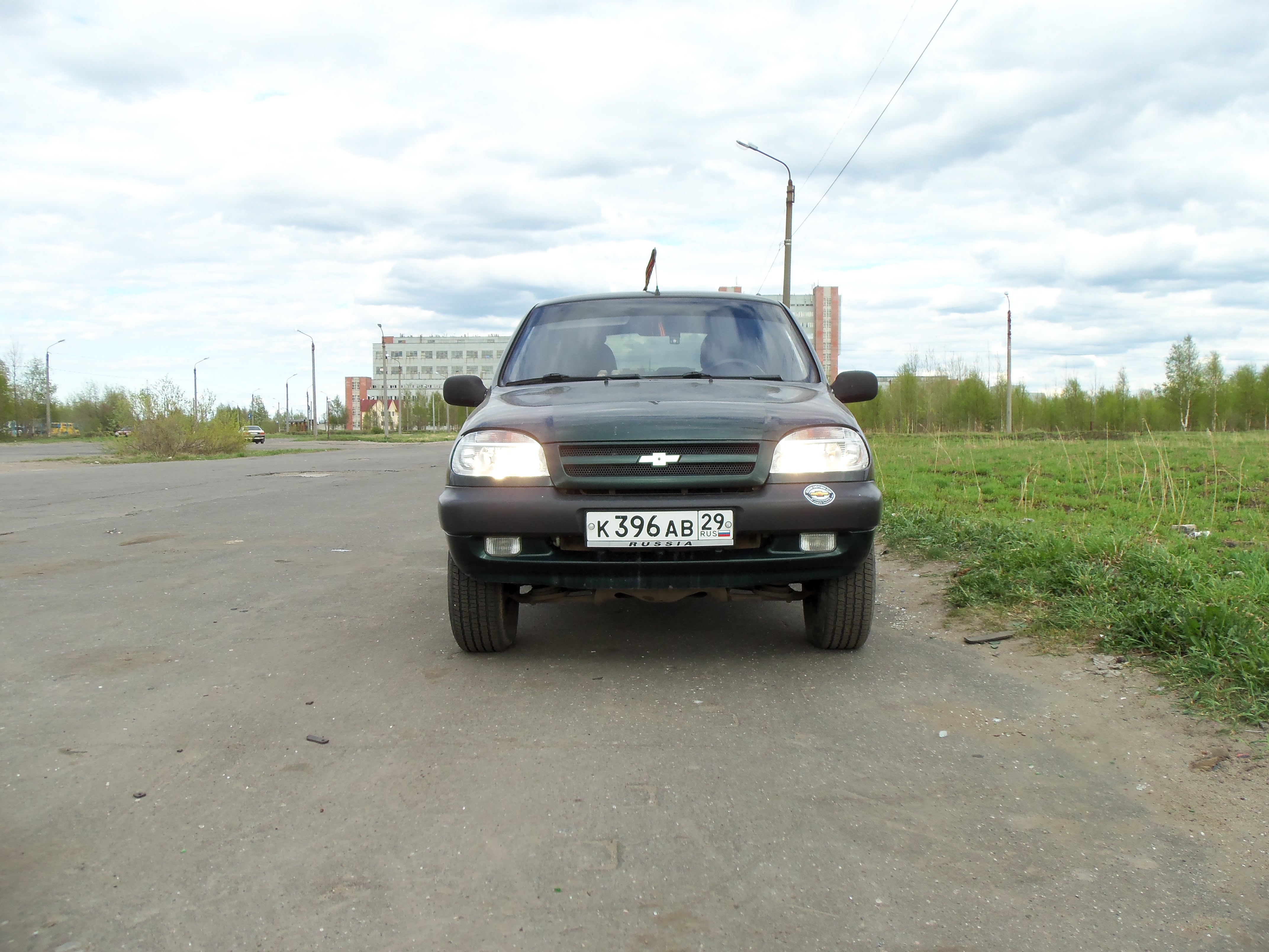

Сегодня поставил себе вот такой "прибамбас".
http://2126.ru/autoelectr/drl
При начале движения загораются лампы дальнего света. На 40% мощности. Сделал фото,но на улице еще светло было,поэтому не очень различимо.
Дальний.
Ближний.
Дальний в режиме ДХО.
ID:	4652   Нажмите на изображение для увеличения
ID:	4653   Нажмите на изображение для увеличения
Название: дальний в режиме ДХО.JPG
