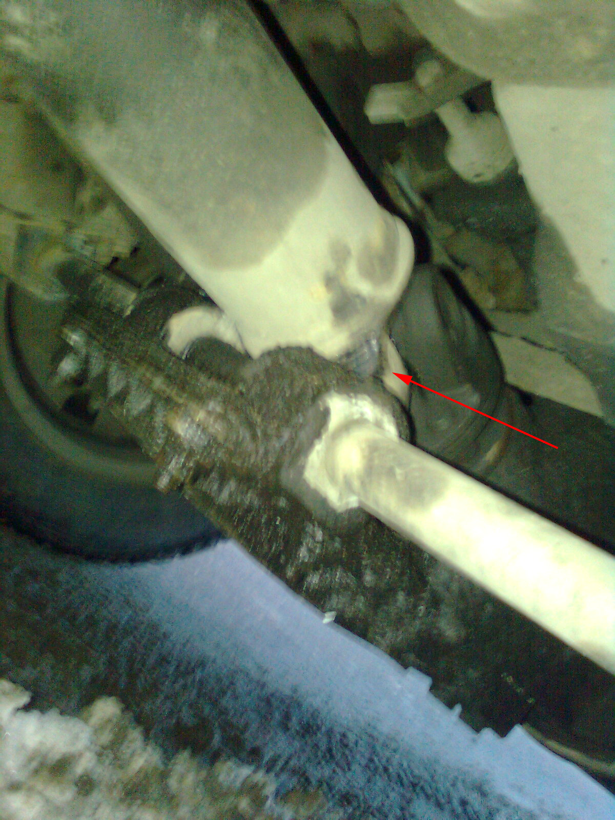

Это нижняя крышка редуктора переднего моста. К ней ещё стабилизатор поперечной устойчивости крепится.
Часто ломается на бездорожье как раз из-за воздействия со стороны стабилизатора, вследствие чего стабилизатор улетает вверх и упирается в кардан. Кардан приходится снимать и двигаться в сторону сервиса на заднем приводе.
Классика жанра. Так и было. Кардан не скидывал. Докряхтел до сервиса стуча и брякая.

Вот что сегодня случилось при старте со светофора:
Это ты так не слабо стартанул..
Сочувствую, но, на самом деле, ничего уж такого страшного.

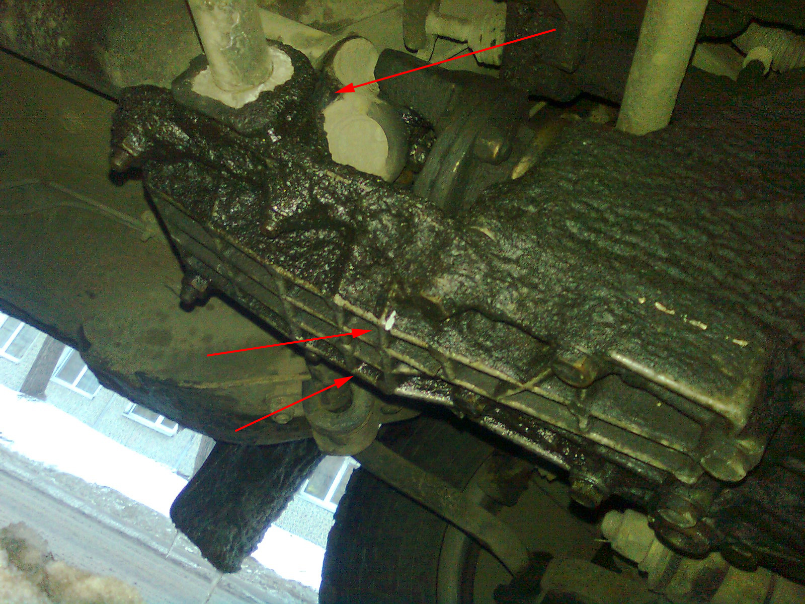

Roman,У тебя на фото, защиты картера и РПМ не видно. А без неё сломать или повредить крышку на бездорожье- пара пустяков,там ведь всё аллюминевое.

Re: Стальная крышка РПМ
Ставить?
