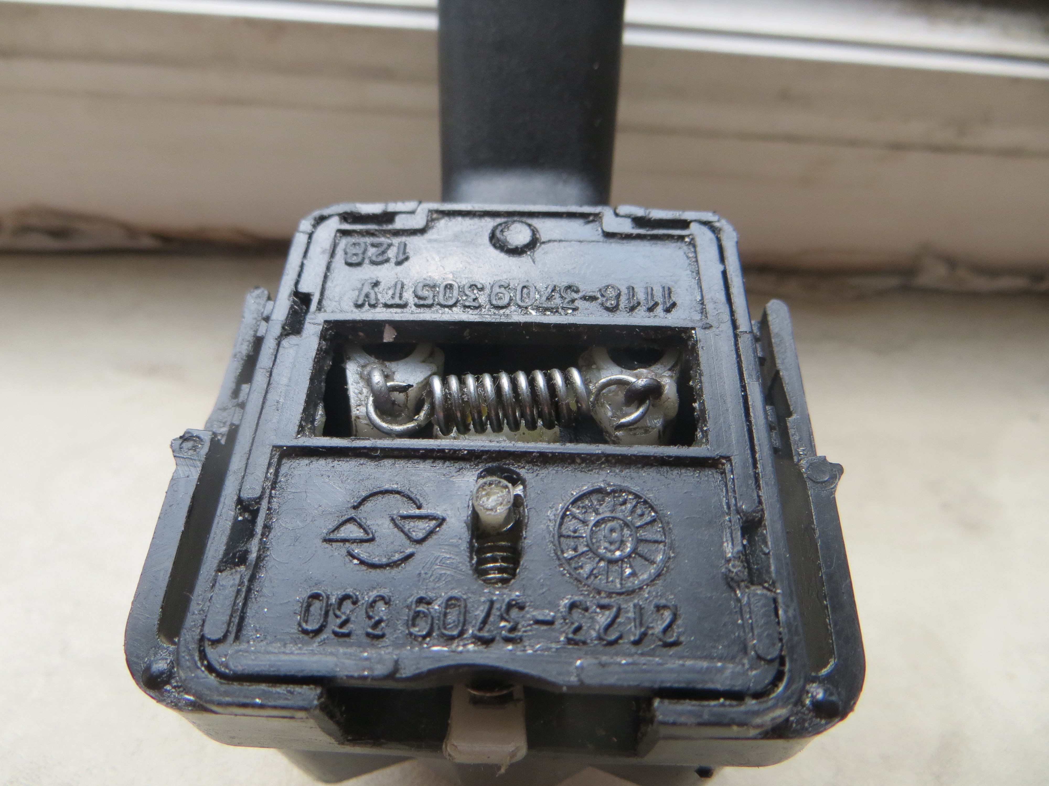

Может и часто отламываться выступы, удерживающие пружину на кулачках сброса переключателя в нейтральное положение. Лечение впаивание П-образной стальной скобы в тело кулачка для создания зацепления с пружиной. Делаем из гвоздика толщиной 1,3 мм и погружаем с помощью паяльника в тело кулачка, в поле просто нагреваем открытым огнем - зажигалка, например - скобу, удерживая ее плоскогубцами или пинцетом и затем быстро и нежно погружаем надавливанием в тело кулачка, так, чтобы скобы одним концом попала в технологическое отверстие в районе бывшего монтажа, а второй конец ближе к отверстию на которой вращается кулачок. На поверхности должно остаться около 2 мм скобы с отверстием для пружины. Предварительно разобрать переключатель, сняв крышку над кулачками.
