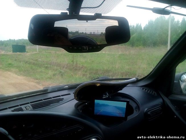

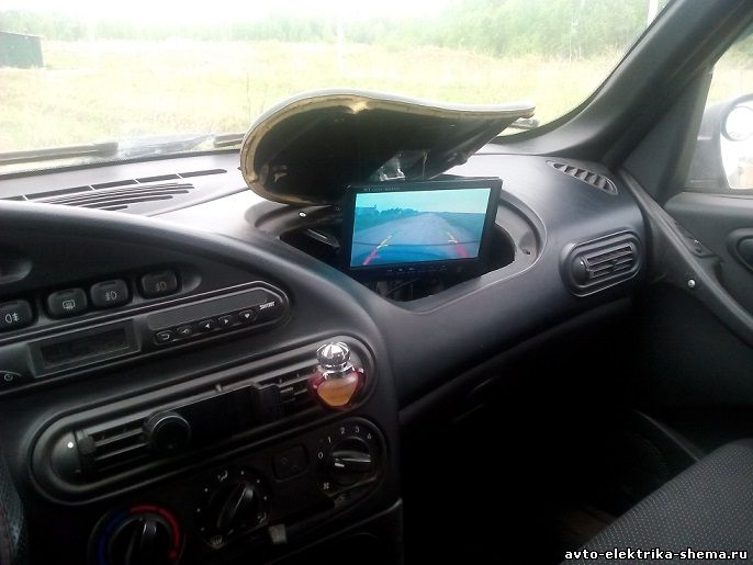

Всем привет! Получилось у меня монитор туда приспособить.
Пока черновой вариант, а может и так сойдет, так что сильно не критикуйте). Вот видео работы механизма: https://youtu.be/uWYO3tHIxkw

Механизм состоит из стеклоподъемника и шариковых мебельных планок. Медленнее сделать можно, у меня стояло сопротивление от печки жигулей на 1,5 Ом, но после установки монитора не хватало мощности поднять крышку и я его исключил. Если попробовать уменьшить сопротивление, то может получится, но меня в принципе устраивает и так. А на счет облагородить, это я не особо умею). Вот фото как видно монитор с водительского места:
И видео как видно в экране при развороте: https://youtu.be/6yuMud5L6xo?list=PL...FjGo_9x-KjWhgH
