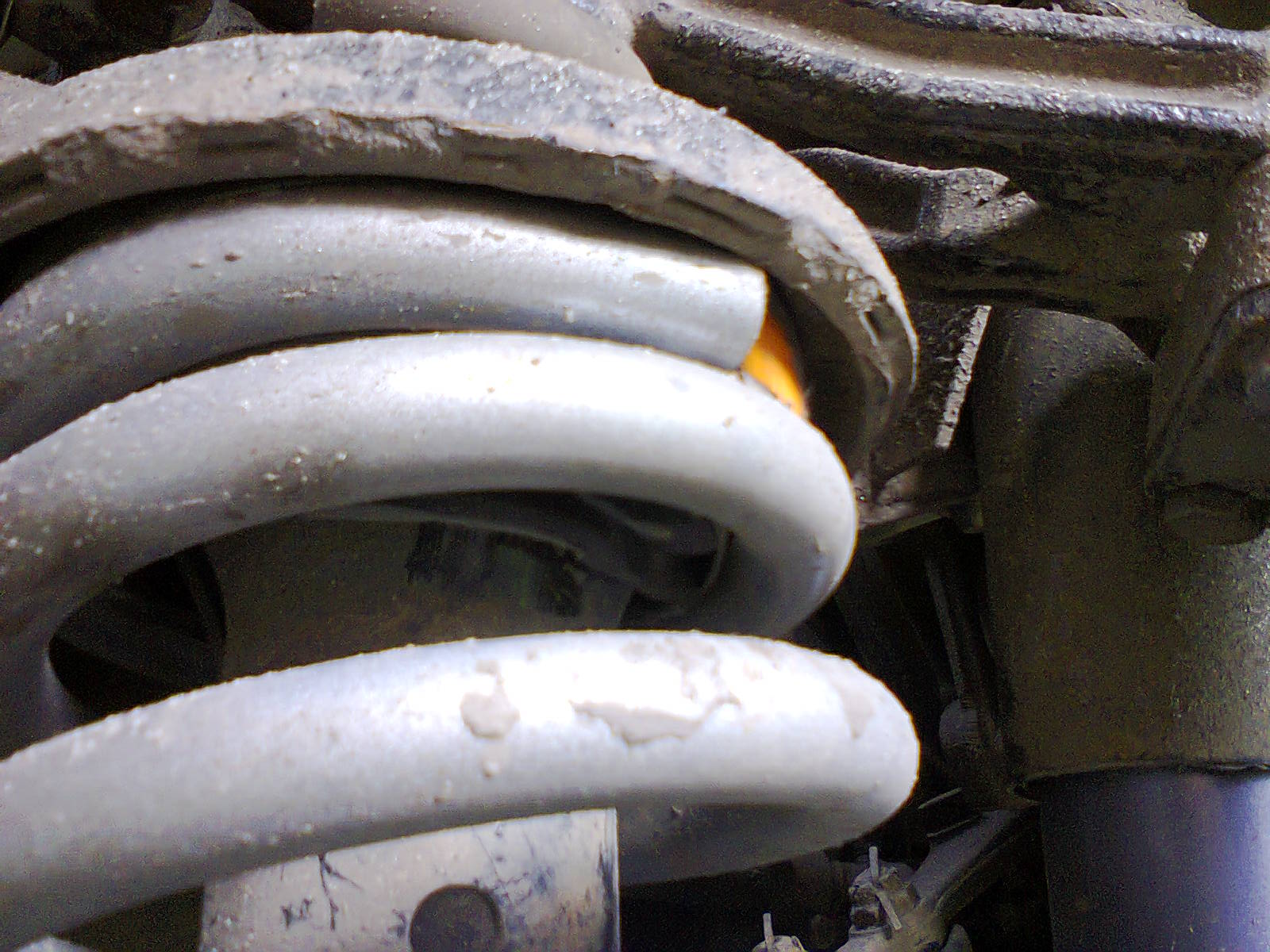

Вот как стало:(седня померял - 84см со всех сторон, проставки выдавило внутрь чашки)

Старый 26.06.2012, 23:40   #337
Возраст: 39
Смущает положение рулевых тяг, возможно ли повернуть наконечники ослабив муфту друг относительно друга?

Старый 26.06.2012, 23:51   #338
Вес репутации: 125
при регулировке сход-развал мастер должен привести рулевые наконецники в норму. Если так и оставит - заставь переделать.
