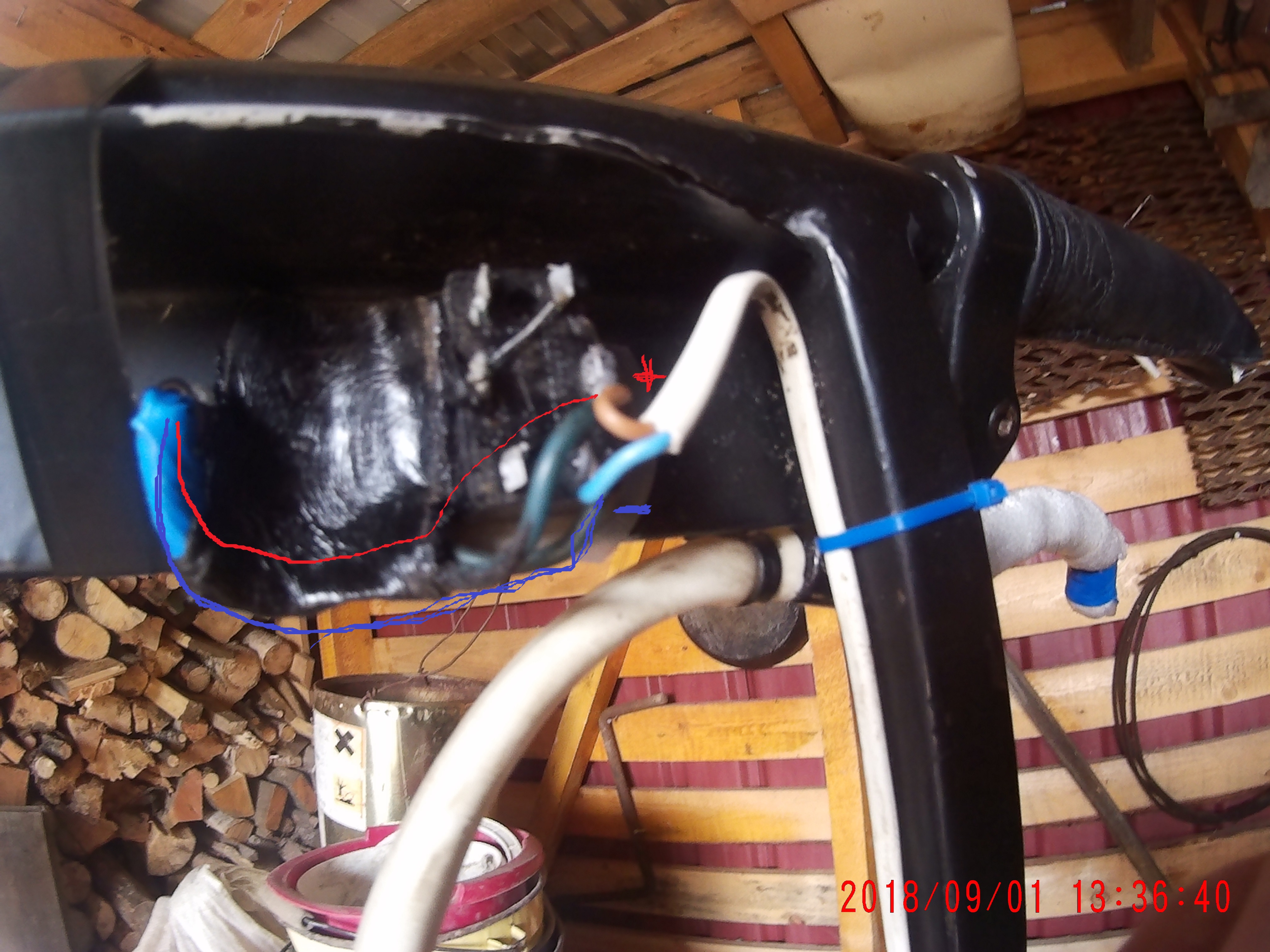

Мужики вопросик есть.Глушилка на двигателе рассыпалась,ну и давно хотел перенести её на руль,что и сделал в отпуске,нашёл как то светодиод в корпусе типа болтик для крепления номера,ну и впаял его на клавишу глушения,получилось мотор работает светодиод светится.Собаку из сарая не выгонял,но на полтора метра давал просраться,чуть стенку не вышиб,всё работает но можно ли так? Наверное не очень понятно,а фотак нет.
Старый 29.08.2018, 21:25   #82
Re: Мотособаки
Юра, или схемку накидай, или фоток
Старый 01.09.2018, 19:08   #83
Re: Мотособаки

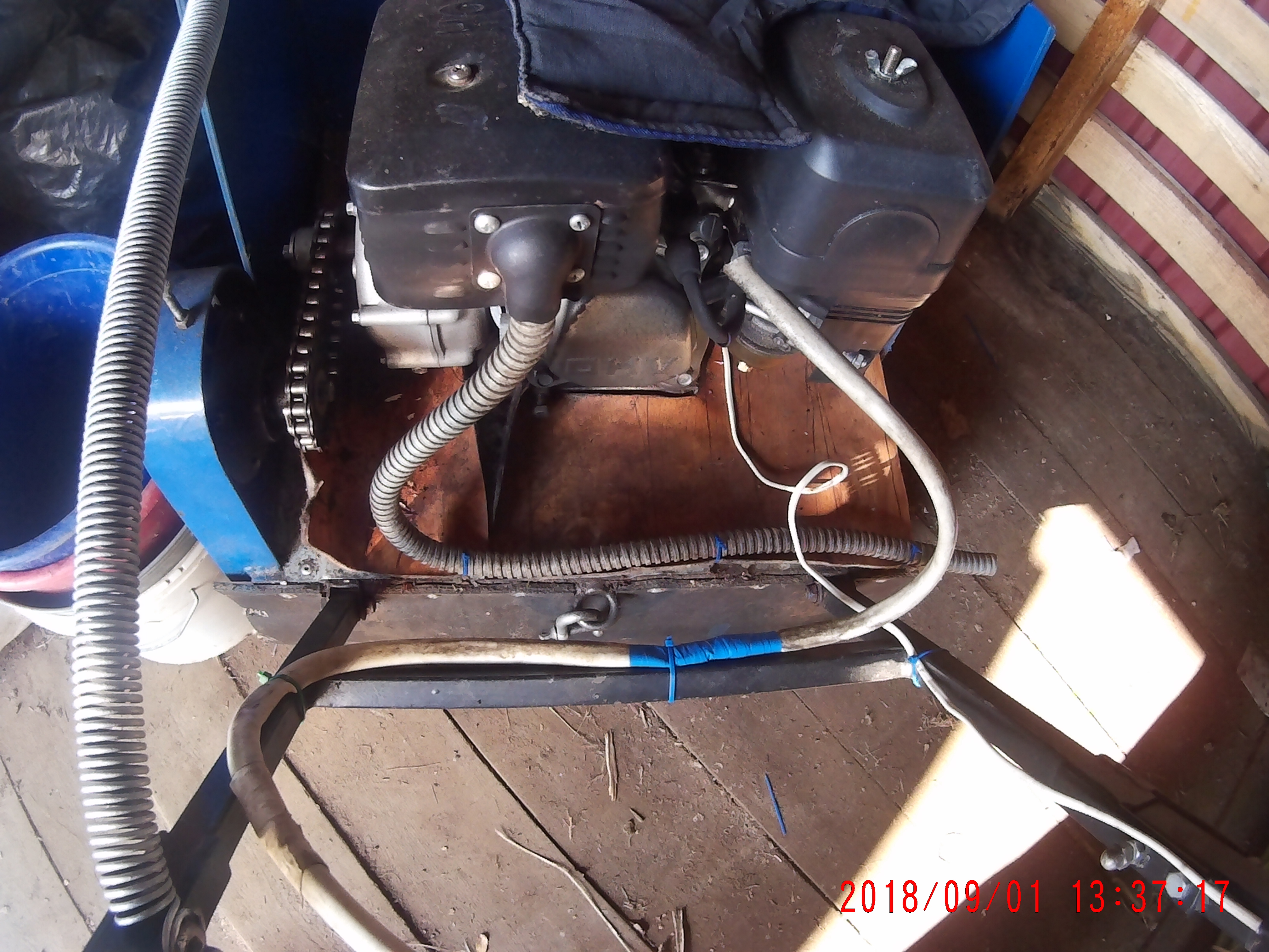

так себе фотка,но вот не опасно ли? Не сгорит чёнить?
Вторая фотка поржать,вывел газики в сторону как смог а то техника медленная и дышать выхлопом не очень приятно
Не сгорит ничего,
а вот газики... не будет лишнего сопротивления и не упадет- ли мощА?
Старый 03.09.2018, 18:43   #85
Re: Мотособаки
sssergei,это гибкая ня,для электропроводки,гибкая но не очень плотная,по всему шлангу микроскопическая щель.но основные газы идут насквозь.Посадил просто на нить асбестовую,да и сама выхлопная,сверху это кожух,там тоже щелей и не состыковонностей море,даже если шланг обмёрзнет я думаю газики найдут куда уйти.Но это всё надо испытывать.
Сшил за отпуск кожаные чехлы на ручки,теперь вот хочу купить,а наверное опять таки сшить муфту на руль ну или как правильно?
