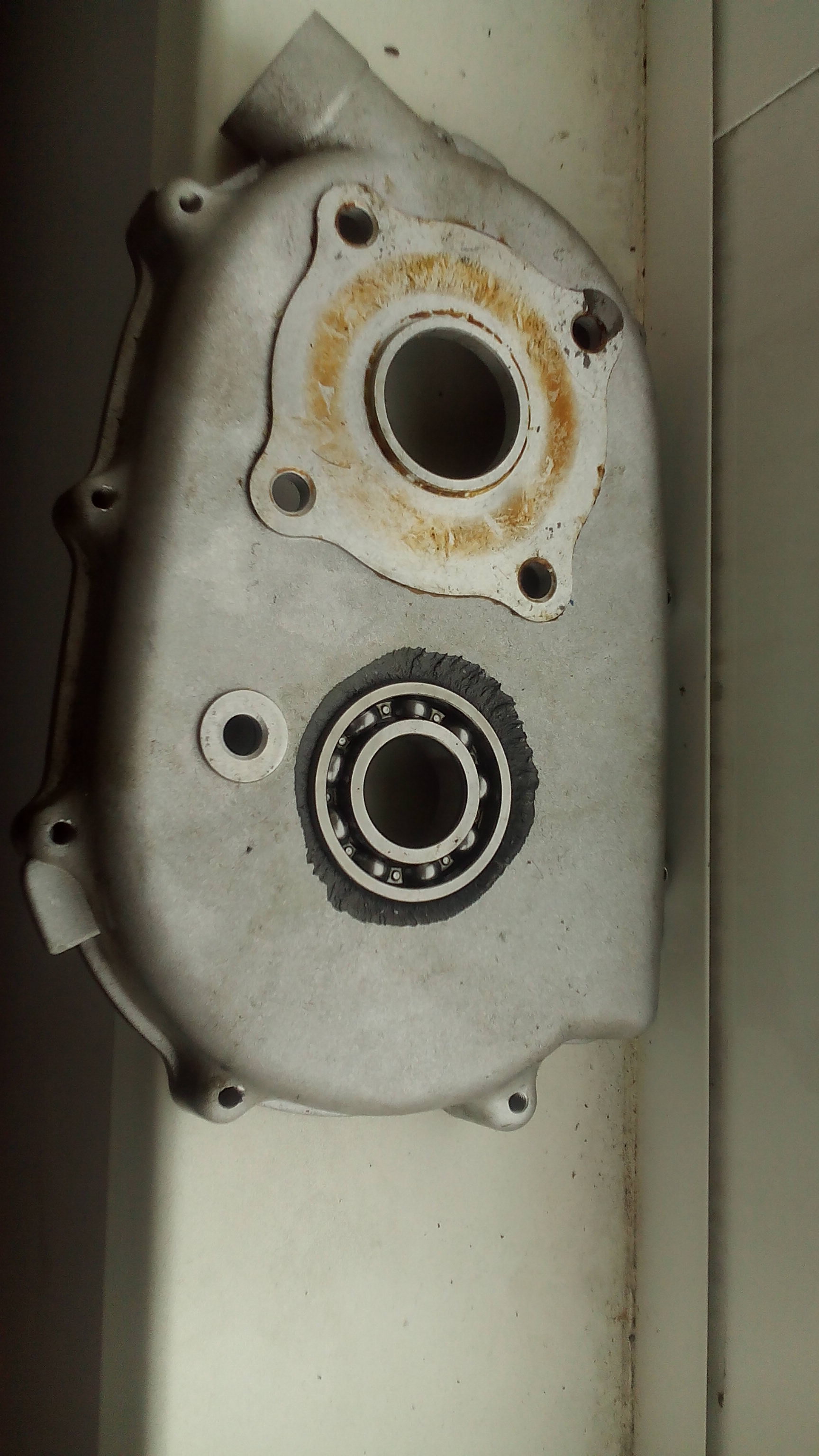

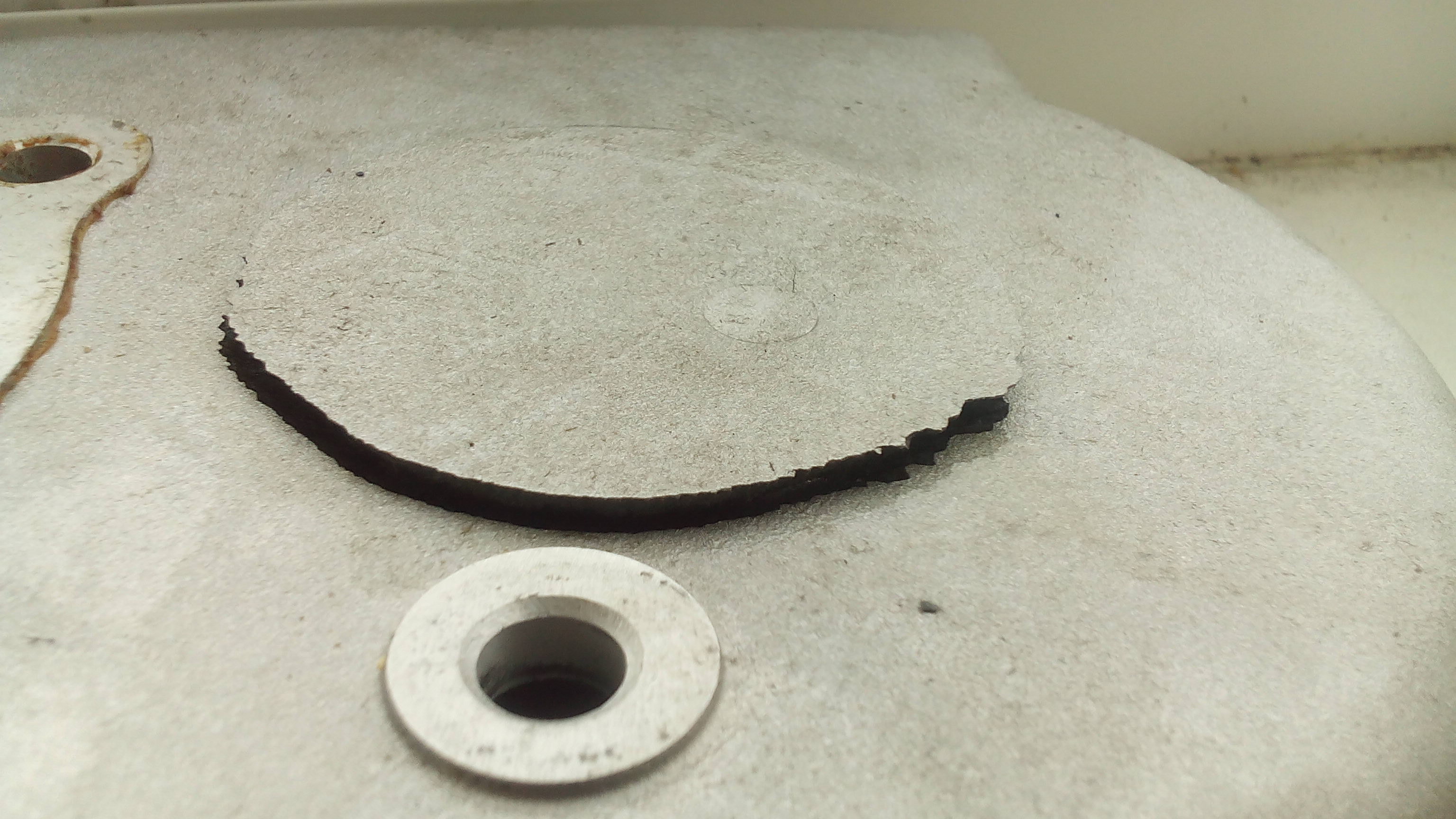

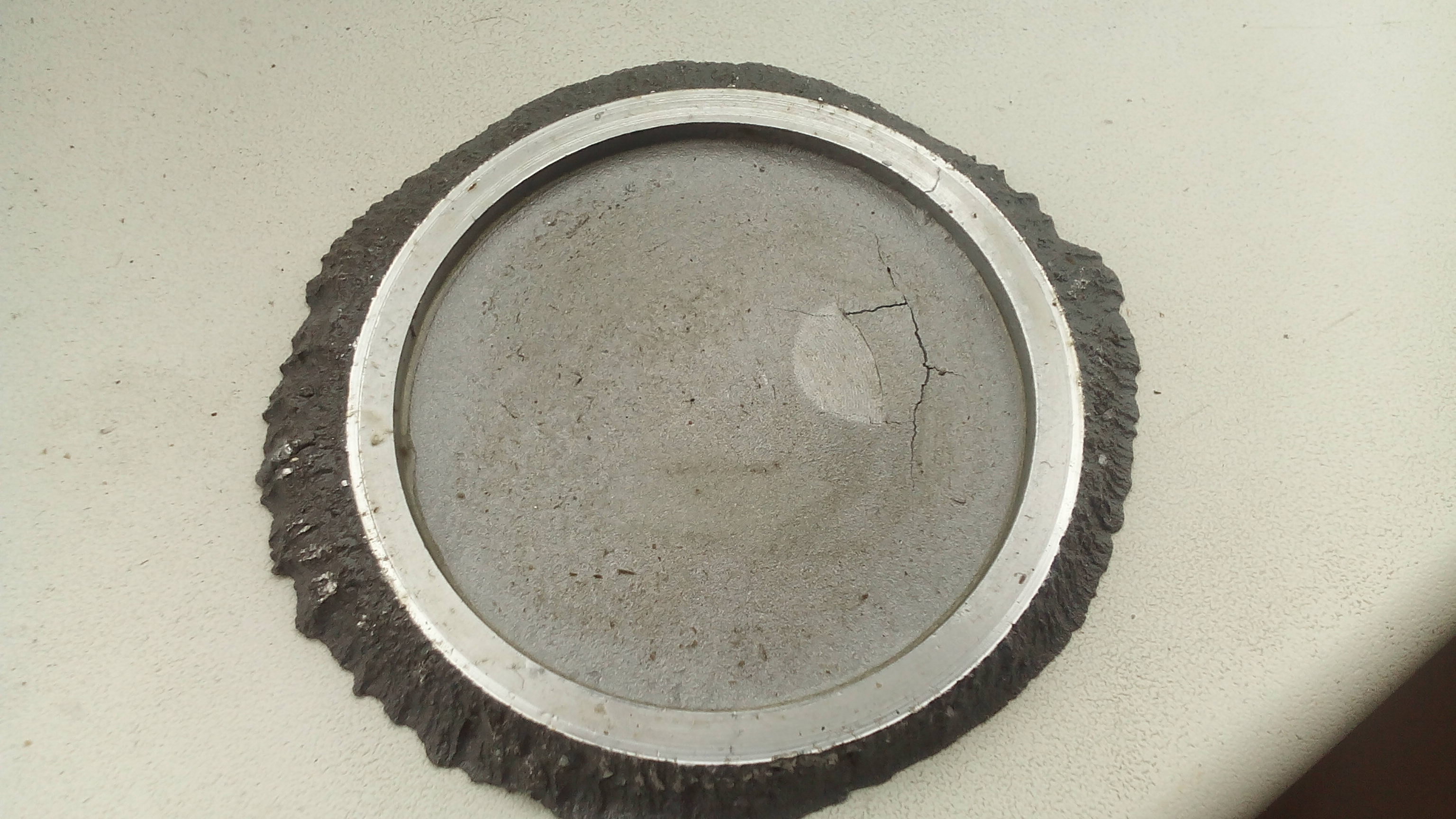

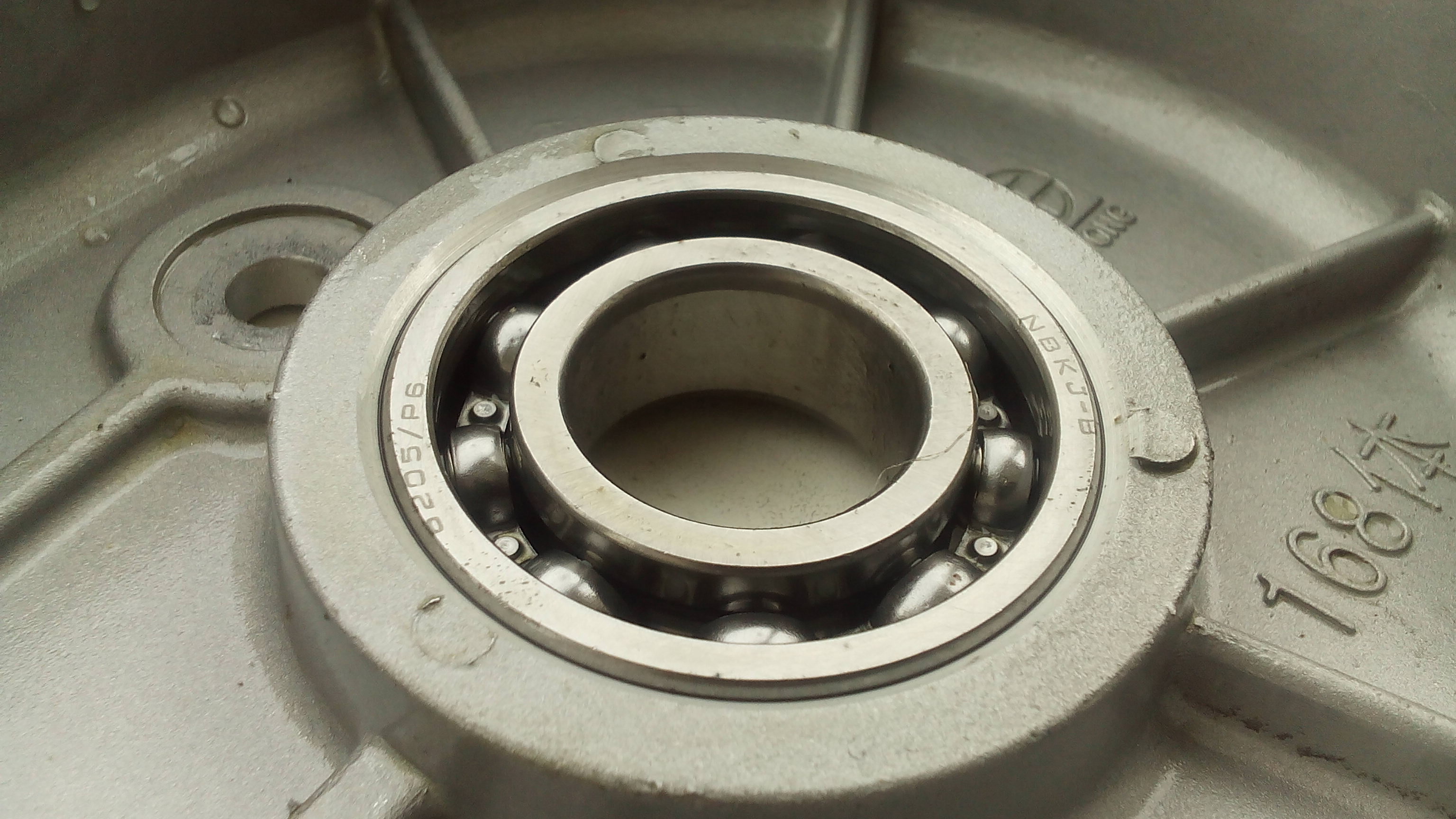

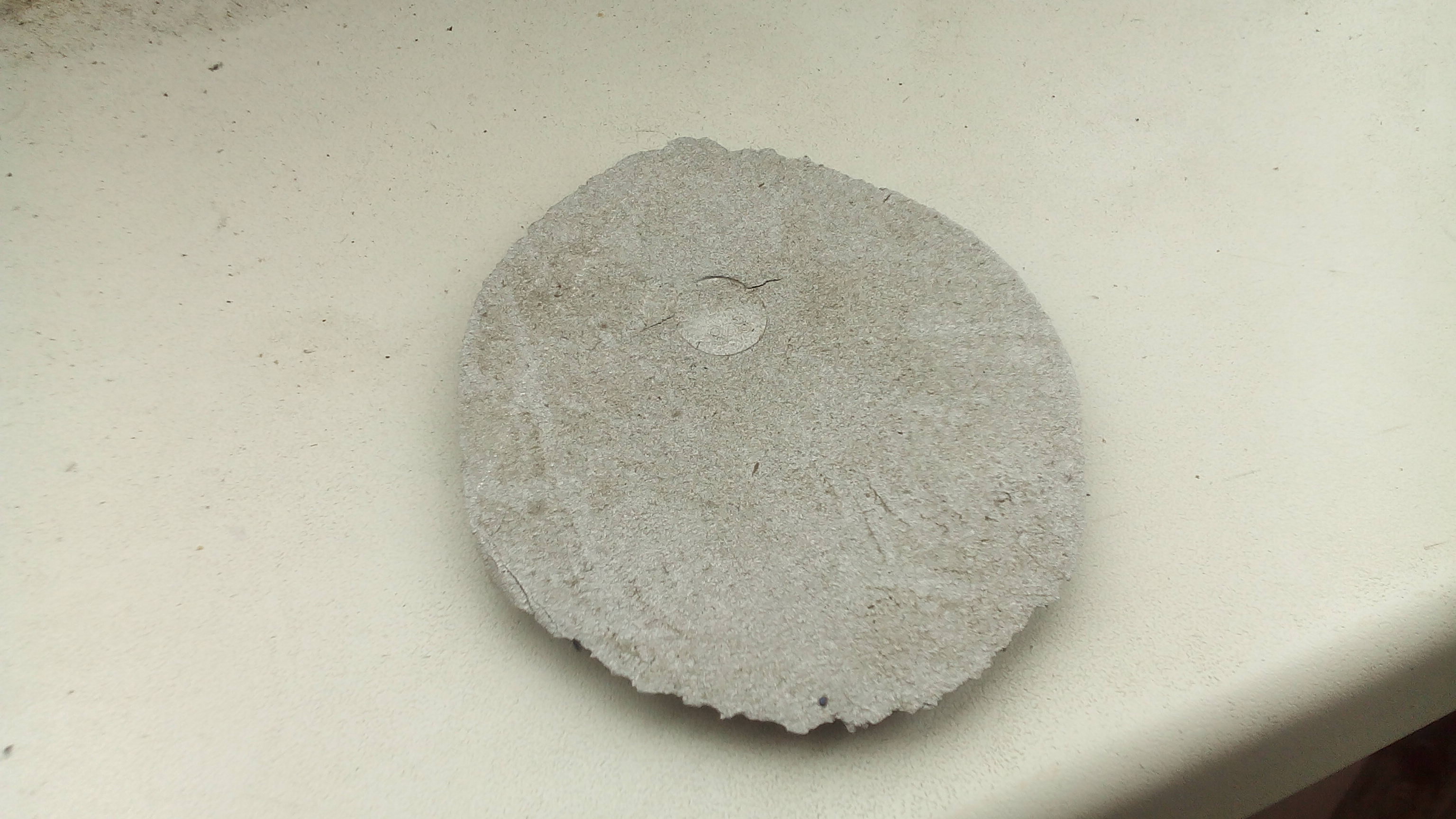

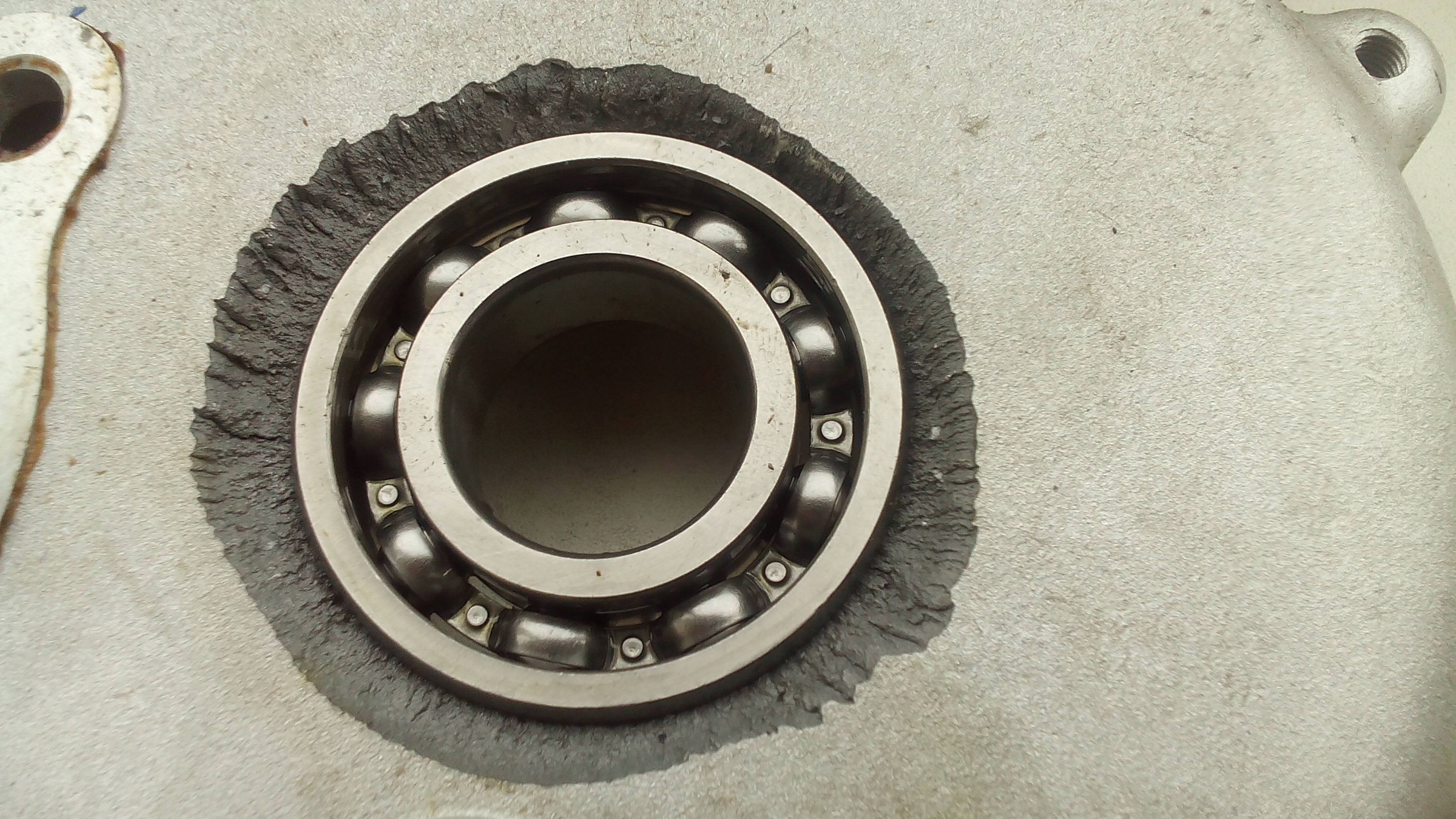

Сколько мучался,ну всё хорошо и искра есть и бенз и масло,но не заводится,я же водила опытный смотрю на щупе масло есть,а оказалось мало его,залил так что аж с заливной потекло и эта хрень с пол оборота завелась.Всё хорошо моторчик как часики работает.Ну помните такие с микимаусом.
Стартанул в лес с двумя волокушами под нагрузкой 200 кг без веса собаки,шла не напрягаясь почти,ну на обратке в горку были места где немного притапливал но собака шла уверенно без усёру но вот подъезжая к дому заметил что с редуктора масло хлынуло ручьём.
Заднюю стенку редуктора выбило,да так что на осколке отпечатался болт,горе и печаль короче.
Что могло это вызвать,уровень масла в редукторе был немного выше нормы,но кто то писал что можно.

Re: Мотособаки
У меня тоже выше на 4-5 мм по щупу, но это я сделал специально - такое превышение допускается чтоб как говорят уровень всегда покрывал диски чтоб на тряски они не работали насухо, залита атф мобил.
Старый 24.03.2017, 08:05   #70
Re: Мотособаки
В заливной крышке редуктора отверстие, чтоб не превысить давление, редуктор у меня один в один, мотор 6.5. Бывало раньше что яичницу на остановках на корпусе жарить можно-такой нагрев был! Залито было не пойми что, залил атф - температура теперь всегда адекватна, редуктор трогаешь рука терпит.
все таки редуктор так развалило перегревом, мое мнение, думаю так, металл не выдержал, все же был перегрев.
