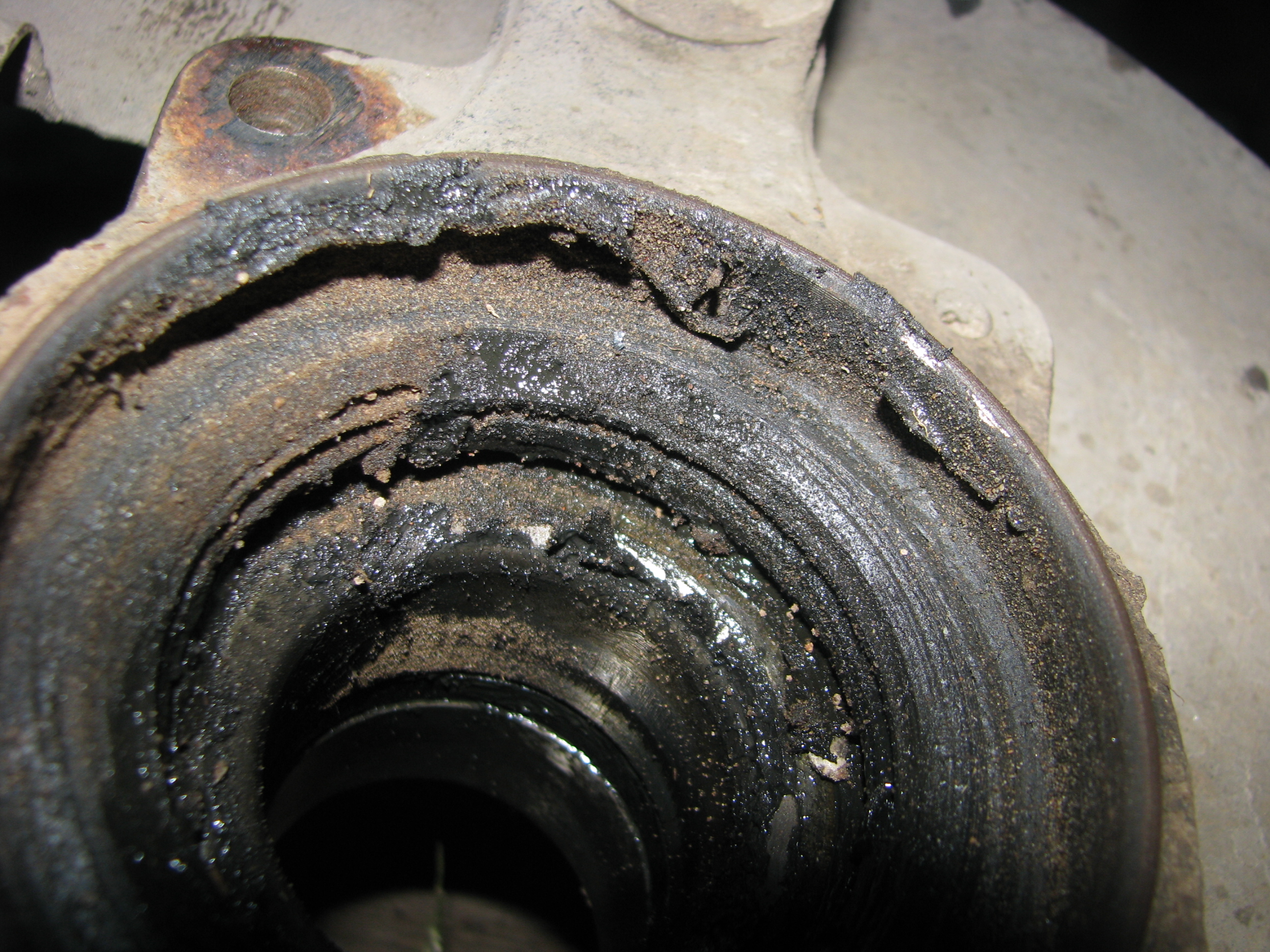

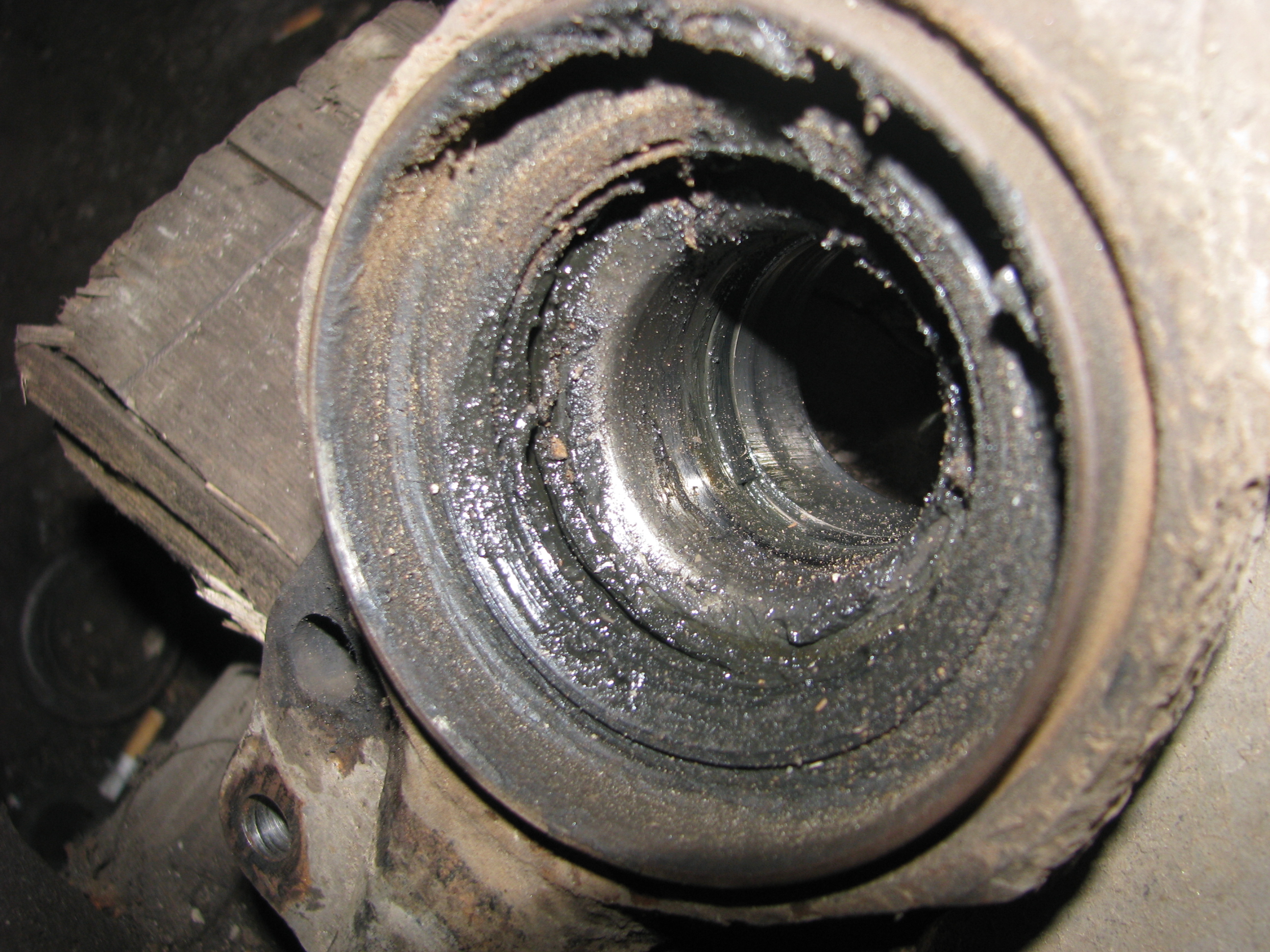

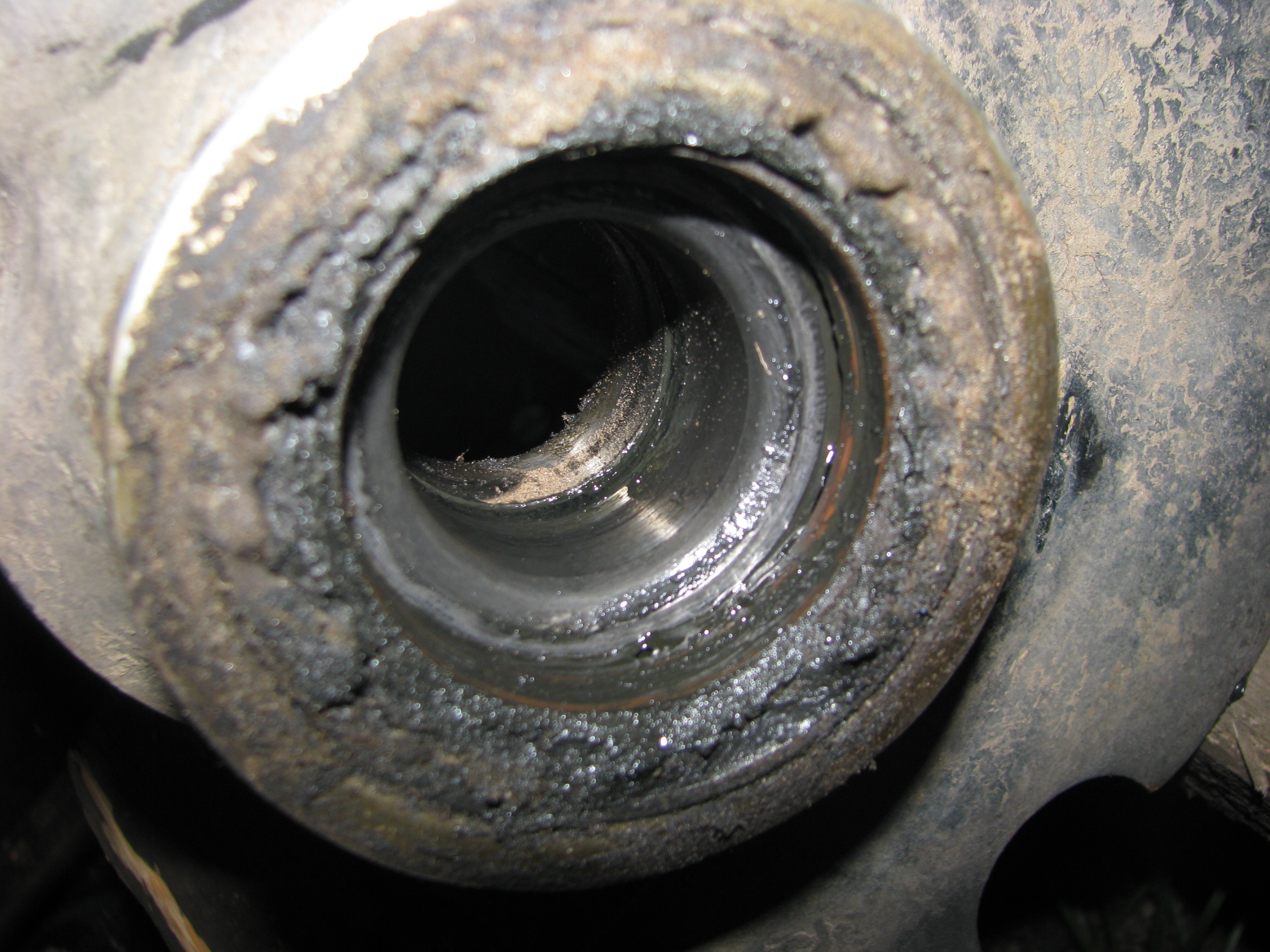

mikel, перебирал правую сторону передней подвески.
Удалось пофоткать нерегулируемую ступицу сс подшипником от ивеко.
Если я правильно понял - то подшипники отбегали 60.000 км.
Выкладываю фотки в иисходном размере. Поразглядывать. За комменатариями к Михаилу.
З.Ы. Разобрался со штатной конструкцией ступичного. Это идиотизм. И обсуждать тут нечего.
ID:	2983   Нажмите на изображение для увеличения
ID:	2984   Нажмите на изображение для увеличения
ID:	2985   Нажмите на изображение для увеличения
ID:	2986   Нажмите на изображение для увеличения
ID:	2988   Нажмите на изображение для увеличения
ID:	2989   Нажмите на изображение для увеличения
Старый 10.07.2011, 02:10   #63
Re: Увеличиваем надежность СТУПИЧНОГО узла ШНивы: один из вариантов
Вообще левую сторону, правую перебирал неделю назад, но это сути не меняет
Опять же, вода в узел не попадала, нет ни пятнышка ржавчины. Почистил, забил новую смазку, зажал моментом 21 кг, проверил пробегом парой километров с остановкой без торможения - узел не греется. Думаю можно забить ещё на 2-3 года на этот узел.
